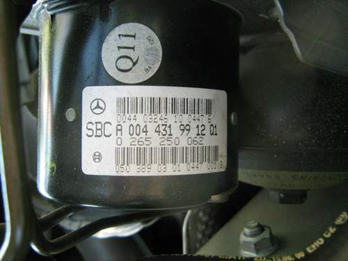

Nun hat es mich auch erwischt, auf dem Weg zur Werkstatt.
Allerdings war nur ein Kaffeeklatsch geplant.
Autobahnabfahrt, Kolonne vor einer roten Ampel, auf die Bremse, und erst dann:
Rotes Display - ESP-Leuchte - Feststellbremsleuchte - Akustischer Warnton.
Hier möchte ich dennoch allen noch nicht Betroffenen ein wenig Mut machen.
Ok, das Pedal läßt sich weiter als gewohnt durchtreten, es gibt auch
keinen definierten Druckpunkt und man muß schon kräftig auf's Pedal
treten. Aber das Fahrzeug bremst und wer nicht in Panik gerät, kann
das auch kontrollieren.
In der Werkstatt die SD angeschlossen und nun wird es spannend:
Es ist keine Kommunikation mit der SBC-Einheit und auch nicht mit
dem ESP-Steuergerät möglich. Alle anderen Steuergeräte können
angesprochen werden. CAN-Verbindungen vom Verteiler bis zur SBC
haben wir auf Kurzschluß und Unterbrechung geprüft. Ohne Ergebnis.
Spannungsversorgungen auch grün.
Beim Einschalten der Zündung kommt auch zunächst keine Fehlermeldung
im KI. Erst bei Betätigung der Bremse gibt es Alarm.
Eine provisorisch angesteckte (nur elektrisch) neue SBC bringt das gleiche
Ergebnis.
Nun kommunizieren SBC und ESP untereinander und sind über das
SAM-Front mit dem Diagnose-Anschluß verbunden.
Der Hauptverdächtige ist zunächst einmal das SAM, daß eventuell
die CAN-Signale nicht weiter gibt.
Ok, das war weit ausholend, aber vielleicht hat jemand einen heißen Tip.
Nein, es ist kein defekter Bremslichtschalter und auch die Batterien sind
Ctek-Grün.

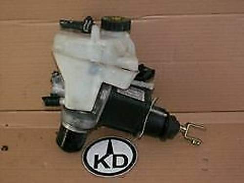

ich hatte selber auch SBC Ausfall und es wurde es wurde auf Kulanz erneuert.
So nach ca. 2 Monate später wieder gleiches Problem, BREMSE DEFEKT ANHALTEN !!!!
Das Auto wieder nach Mercedes gebracht und die haben festgestellt das es BREAK OPERATING UNIT so heisst das Teil defekt sei.
Es wurde auch auf Kulanz getauscht, jetzt habe ich ca. 7000 km gefahren ohne Probleme die SBC funktioniert super .
Was ich damit sagen will, es gibt auch andere Teile die zum diesen Problem führen können es muss nicht sofort die SBC Einheit sein.
Ich denke bei mir lag es das erste mall auch an deisen Teil und nicht an der SBC Einheit selber.
Das Teil ist für den Bremsendruck auf den Pedal zuständig und simuliert den Bremsendruck so wie bei den Autos mit Bremsverstärker .
Das Teil sieht so aus wie auf den Foto zu sehen .
Img-1145
Original-mercedes-3263-1

Ich tippe auf "SAM DEFEKT"
Lisa
Ja, wie unser gemeinsamer Meister vermutet: SAM - Front.
Ich habe auch mal Info's gesammelt:
- Es gibt einen speziellen CAN-SBC, über den mit dem ESP-Modul
kommuniziert wird.  Signale der Radsensoren werden z.B. erst an
das SBC-Modul, und erst dann an's ESP übertragen.
- Das SBC-Wake Up - Signal kommt vom SAM-Front - dann über
CAN-SBC zum ESP-Modul.
Könnte gut sein, daß SAM die Kollegen SBC und ESP pennen läßt...
