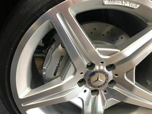

Also ich plane auch die Bremsen meines CLK 230 aufzurüsten. Laut meines Wissens sollten da die Bremsen des 320er als auch des 430er 1:1 passen, sofern alles Vormopf ist. Interessant wäre auch, ob die auch vom W210 passen. Die Autos gibt es ja, samt Bremsen an jeder Ecke hinterher geschmissen.
Über Sinn, oder Unsinn lässt sich nicht streiten. Eine größere Bremse ist einfach sicherer, hält mehr aus und sieht auch noch besser aus. Wer sich den Aufwand machen möchte, kann es gerne tun und da gibts auch nichts dagegen zusagen. Wie gesagt. Ich habe schon viel von CLK-Fahrern gelesen, die diese aufrüsten.
Nur als Beispiel.......
Von meinem Clk 208 430/55
