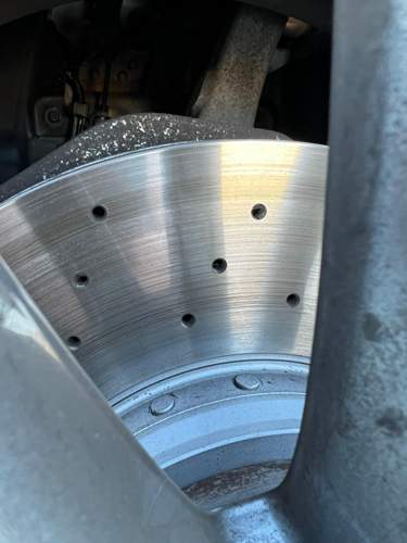

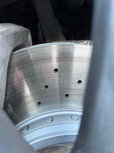

Moin, kurze Vorgeschichte:
Ich tue schon seit August 2024 mit meinen Bremsen rum. Angefangen mit einem „normalen“ kompletten, verschleißbedingten Bremsenwechsel VA & HA. Hatte anschließend Probleme mit unerträglichen Geräuschen und Schleifen. Am Ende lag es an einem Montagsprodukt, wo ich dann wenigstens einen Teil für das Material zurückbekommen habe. Aber für die Werkstattbesuche habe ich eine Menge Geld verbrannt, weil die natürlich erstmal versucht haben durch Abschleifen & Diagnosen das Problem zu beheben.
Hab mich nun entschieden nochmal Geld in die Hand zu nehmen und nochmal beide Bremsen VA & HA (also Scheiben + Beläge) tauschen zu lassen. So nun hat die Werkstatt lustigerweise vorne die falschen Scheiben eingebaut. Nämlich die normalen, kleineren. Obwohl beim E-Coupé ja die großen gelochten verbaut sind. Aber die Beläge waren die richtigen. Keine Ahnung welcher Mechaniker von der Werkstatt das eingebaut hat. Weil man hätte ja sehen müssen das die Beläge hinten rausschauen bei den kleinen Scheiben…
Da ich eine weitere Strecke fahren musste, habe ich es erst nach ca 200 km gemerkt. Also bin ich sofort zur Werkstatt und hab es natürlich gleich bemängelt. Die haben dann die richtigen Scheiben montiert, ABER die alten Beläge gelassen. Der Meister hat mir garantiert, aufgrund das ich die Beläge nur so kurz gefahren habe werden die sich ohne Probleme auf die neuen Scheiben anpassen. Ich bin jetzt mit den neuen Scheiben 400 KM gefahren und habe dieses Bremsbild, was ich euch angehängt habe…
Normalerweise bin ich kein Panikmacher, aber bei meiner Vorgeschichte bin ich jetzt wegen jedem Pups so empfindlich.
Meine Frage an euch: Ist das bei diesem Tragbild schon „ausgeglüht“ bzw. schon ein Zeichen zu reagieren oder „bremst“ sich das Tragbild noch weg und wird gleichmäßiger. Beim Bremsen selber habe ich keine Probleme. Mir gehts nur um das Tragbild. Ich meine die Scheiben sind ja quasi neu (400km gefahren).
VA links
VA rechts

Nach meiner Meinung (als "alters-erfahrener" Laie) sehen die Bremsscheiben noch nicht besorgniserregend aus.

Ausgeglüht sind die bestimmt nicht und die sehen gut aus. Ausmessen ob sie schon an der Verschleißgrenze sind, die sehen nicht so aus.
Was meinst du genau mit ausmessen? Dass ich die neuen Scheiben nachmessen lassen soll? Oder verstehe ich die Antwort falsch 😁
