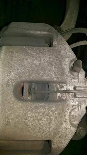

Hallo maxmosley,
wenn das bei Dir nicht so ist, ist da was schief gelaufen! Die Fühler waren bei meinen BMW immer Kolbenseitig verbaut, so auch hier. Wenn alles klappt steht hier gleich ein Bild von meinen Sätteln drin.
So habe jetzt gemessen und es sind überall zwischen 5-6mm. Deshalb keine Meldung. Für mein Verständniss würde ich sagen weiter fahren bis Meldung kommt und dann in Ruhe einen Termin machen, oder sehe ich das zu locker?
Imag0066
...nein, das ist o.k.!
Der Fühler spricht bei ca. 4mm an, d.h. es sind noch jede Menge km drin. Deshalb ist es ja so schlimm, dass die Warnung bei jedem Start kommt.

Wenn die Beläge nicht gleichmäßig abgenutzt werden, ist meistens das Gleiten des Sattels nicht einwandfrei gewährleistet.
Die Fühler sitzen nur in den außen liegenden Bremsbelägen. Wenn der Schwimmsattel aber etwas festgegammelt ist, nutzen sich die inneren Bremsbeläge schneller ab, weil hier der Druck des Kolbens für mehr Anpressdruck sorgt. Die Anzeige im BC ist so lange nur eine grobe Schätzung an Hand der Fahrstrecke und der über die Gyrosensoren geschätzte Abnutzung, bis einer der Fühler Kontakt mit der Bremsscheibe bekommt. Erst dann weiß der BC, daß nur noch 4mm drauf sind und die Anzeige springt um auf 5000km Restreichweite. Wie weit die inneren Beläge runter sind, weiß er aber nicht.
