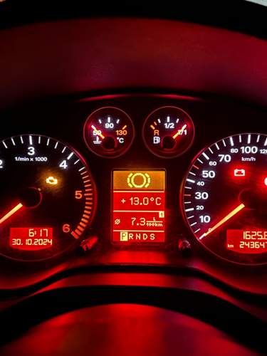

ich besitze einen Audi A3 8P. Habe Heute beim Starten meines Autos die Kontrolleuchte ,,Bremsbelag wechseln“ angezeigt bekommen. Das Problem hierbei ist, dass ich vor kurzem erst 4 neue Brembo Bremsscheiben+Bremsklötze gekauft habe(ca 5 Monate alt)
Sind die Bremsbeläge wirklich verschlissen, oder gäbe es noch einen Grund, weshalb diese Kontrolleuchte angezeigt wird.
Ich wäre sehr dankbar über eine schnelle Rückmeldung.

Sensor wahrscheinlich kaputt
Kabelbruch / Stecker - defekt , Korrosion .... Biß - Marderschaden

Bremsflüssigkeitsstand im Behälter zu niedrig? ( eventuell Verlust)

... Mußt halt mal nachschauen , ob da ein " sichtbarer " Schaden ist 😉
= das geht über die " MT - Glaskugel " halt schlecht 😁

Wobei " Sensor " / Radsensoren ist doch für's ABS / ESP - System 😉
= dann müßte eine Fehlermeldung in Richtung ABS / ESP im KI - Kombiinstrument erscheinen 😉

Den gibt es nicht zu kaufen - der ist im Bremsbelag eingebacken.
Und ja: Beläge können so schnell runter sein, wenn der Sattel bzw. der Kolben hängt. Ich würde halt mal nachschauen.
Wenn der / die Bremssättel defekt sind ...
- Viel Bremsstaub an der Felge
- Bremsscheibe heiß & Felge heiß ... stinkt komisch , nach Fahrt
- Schlechtere Beschleunigung ... höherer Verbrauch
= Bremsscheibe auch fertig / durchgeglüht 😰 ... natürlich beidseitig im Set erneuern 😉

Ich tippe auch auf einen defekten Sensor oder ein Problem der Verkabelung / Kontakte.
