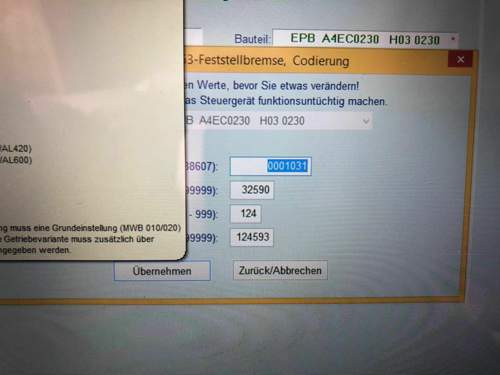

Hallo zusammen, ich weiß über das Thema wurde schon oft geschrieben aber ich komm beim löschen der Meldung Bremsbelag hinten verschlissen nicht weiter. Vielleicht hat hier jemand eine schöne Anleitung um den Fehler zu löschen. Bislang bin ich wie folgt vorgegangen: Bremse Lösen, dann in Grundeinstellung Bremse öffnen, Bremse schließen, dann gehe ich in die Anpassung gebe die Belagstärke ein - Test - Speichern - verlasse das VCDS dann merke ich wie die Kolben zu fahren. Jetzt habe ich noch immer den Fehler im FS und im FIS. Wenn ich dann ins Stg 53 gehe und versuche den Fehler zu löschen geht das nicht. Bis jetzt bin ich soweit gekommen das ich in der Grundeinstellung nochmals den Funktionstest mache 3x auf und zu...dann erst kann ich im FS den Fehler löschen aber und jetzt kommts - im FIS bleibt der Fehler drin und lässt sich nicht löschen.
Hatte dieses Problem schon mal jemand??

-Belägdicke ändern, und speichern (bei deaktivierter Parkbremse)
-Parkbremse aktivieren
-Funktionstest durchführen (3x öffnet und schließt sich die Parkbremse)
-Zündung aus, Auto zusperren (zirca 5min)
-Auto öffnen. Zündung ein
-Fehlercode löschen.

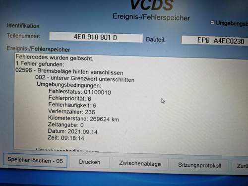

Vielen Dank für die Anleitung...!
Mein Bruder hat bei meinem A8 vorne und hinten neue Scheiben und Beläge installiert und dann kam dieser Fehler.
Durch die Suche bin ich sofort auf diesen Beitrag gestoßen.
Den letzten Schritt mussten wir gar nicht mehr machen.
Nach Auto öffnen und starten kam keine Fehleranzeige mehr im FIS und in VCDS war auch nichts mehr eingetragen.
2021-09-14-fehlermeldung-verschleiss-greenstuff
Wir haben fast den gleichen Kilometerstand.
Super wenn’s geklappt hat gute Fahrt.
