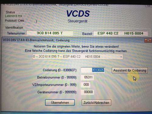

Zum Steuergerät: Muss es unbedingt eins aus einem 4E sein oder geht auch 4F ? Teilenummern sind bis auf den Anfang ja gleich. Zudem, das A oder B am Ende der Teilenummer, muss das übereinstimmen mit dem derzeitigen (A)?
A wurde durch B ersetzt
aktuell 4E0907801B
Würde da nicht experimentieren ob A6 oder A8 jetzt passt.
Kann sein muss nicht hatte damals das gleiche besorgt.
Wichtig vor dem Wechsel die aktuelle Codierung fotografieren.
Die 4 Felder müssen später ins neue übernommen werden.
Strg sitzt unter der Batterie im Kofferraum.
Ca 50€ ein Steuergerät wenn’s günstig ist
Die Steuergeräte sind sehr empfindlich bei Unterspannung.
Meins war defekt wegen meiner kaputten Batterie im Winter.
Ich danke dir vielmals! Nach Einbau und Codierung berichte ich.
