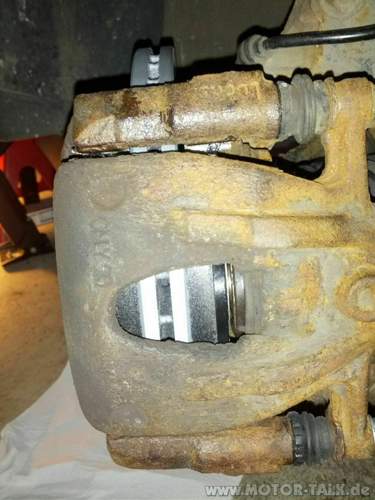

wie kann ich den die Bremsbeläge beurteilen? Bzw. wie beurteilt man das richtig...?
Müssen die auf dem Bild gewechselt werden?
Danke für eure Hilfe.
LG Nicole

Kann man schlecht auf den Bildern erkennen. Am besten kann man es erkennen wenn die Reifen unten sind, oder eingeschlagen sind das man besser die Beläge sehen kann.
Die würde ich noch nicht wechseln. Haben ja noch ein wenig Fleisch. Aber im Auge behalten. Über welche Fahrleistung reden wir denn?
sieht auf den Fotos noch gar nicht so schlecht aus. Gewechselt werden die Beläge spätestens, wenn die Belagstärke (ohne die 5mm der Rückenplatte) auf 2mm runter ist. Schau dir aber alle 4 Beläge genau an, manchmal ist da einer bei, der deutlich weiter runter ist als die übrigen, weil er sich durch Bremsstaubeinwirkung etwas verklemmt hat.
Die Bremsscheibe scheint auch noch in Ordnung zu sein, ich kann auf den Fotos jedenfalls keine grobe Kante am Außendurchmesser erkennen. Wenn ich mich nicht irre, hat der Z12XEP die 240mm Scheibe mit 20mm (mit ABS, innenbelüftet) oder 11mm (ohne ABS, massiv) Stärke. Die Verschleißgrenzen wären 17 bzw. 8mm.

und wie sieht Rückseite der bremsscheibe der belag aus
Genau.
Oft ist es so das der innere Belag deutlich mehr verschlissen ist als der äußere.
Ich würde so keine Mutmassung abgeben wollen.

Anbei noch 3 Bilder von meinem letzten Bremsentausch. Einmal die alten "dünnen" Beläge, zudem ungleich abgenutzt. Und noch ein Bild mit den neuen.
Wie du siehst muss ich meinen beiden Vorrednern völlig recht geben. Wie man erkennt ist der alte, innere Belag schief und völlig ungleich "abgefahren" (oben dünn unten dicker), während der äußere Belag gleichmäßig und "besser" aussieht.
Von daher am besten beim Räderwechsel jeweils schön die Lenkung einschlagen und gründlich kontrollieren/messen.
Alt
Alt2
Neu
Wenn ein Bremsbelag schief abgefahren ist dann war er nicht richtig eingebaut, schlicht und ergreifend. Sieht mir so aus, als hätte auf der unteren Hälfte die Führungsschiene blockiert.

Naja. Im Laufe der Zeit sammelt sich Abrieb in den Führungen und dann kann so ein Belag schon mal klemmen.
Ich mache jedes Frühjahr wenn die Sommerreifen drauf kommen schnell mal auf und mach da sauber...Aber wer macht das schon...

Mit Laufleistung wollte ich eigentlich eher auf deine Kilometer pro Jahr oder Monat hinaus 😉 Wäre schwer zu sagen, dass die mindestens ein halbes Jahr halten, wenn du beispielsweise 40tkm/Jahr fährst. Andersherum betrachtet würden die bei einer jährlichen Kilometerleistung von 5tkm länger als ein halbes Jahr halten. Vorausgesetzt natürlich, dass alles weitere stimmt, wie z.B. gängige Führungen und intakte Sättel.
