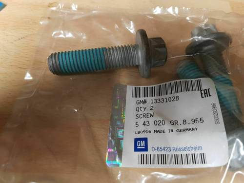

Ja es war ein Opelhändler und er hat ins System geschaut, zumindest hat er es gesagt.

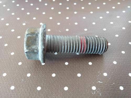

Auf dem Schraubenkopf steht 10.9
Im Anhang ein Bild von der Orginal Schraube, die verbaut war.
Leider hat der FOH keine Schraube vorrätig da, somit müsste er erst welche bestellen, falls ich neue wollte!
100 Nm passt zu M12 mit 10.9!
Mit "150NM + 45° + 15°" macht man aus einer M12 10.9 garantiert eine Dehnschraube, eher sogar eine kopflose Schraube...
Hallo Nachtaffe, MJ12 hab ich und auf den gleichen Entschluss mit einer 10.9 Schraube und 150Nm bin ich auch gekommen, diese darf man max. mit 120Nm anziehen...

Im Anhang neuen Bremsschrauben der J64-Anlage.

Hier sind Vollprofis unterwegs. 10.9 hat nichts mit Dehnschraube zu tun. Da wird nichts erneuert außer sie ist beschädigt. Die Gewindegänge sind zu reinigen und mit Schraubensicherungslack mittel einzustreichen aber aufpassen nicht zu viel auftragen. Nur im mittleren Bereich des Gewinde. Die 150 NM gelten nur für die Bremssattelhalterschrauben vorne, hinten gilt 100NM. Die Bremssattelschrauben selber ziehe ich vorne und hinten mit 30 NM an ohne Sicherungslack. Wird dir jede Opel Werkstätte bestätigen die machen es auch nicht anders. Mein Händler meinte solche Schrauben hat er noch nie bestellt und auch nicht auf Lager.
In der Automobilindustrie ist es gängig Schrauben mit Festigkeitsklasse 10.9 zu verwenden. Damit werden an sicherheitsrelevanten Verbindungen vorgespannte Schraubverbindungen erstellt. Es sind definitiv keine Dehnschrauben verbaut. Diese sehen anders aus. Generell hat ein Anziehen nur mit dem Drehmoment auch seine Nachteile. Reibungsverluste vor allem bei älteren Verbindungen führen zu abweichendem Ansprechen beim vorgeschriebenen Drehmoment. Deshalb die Winkelangaben hier wird die Schraube quasi überdreht und das halten Schrauben mit der Festigkeitsklasse 10.9 bis zu einem gewissen Grad locker aus. Das die Schrauben heiß und kalt ausgesetzt sind ist absoluter Schwachsinn. Wenn an der Sattelhalterung etwas heiß werden sollte läuft mit deine Bremsanlage definitiv was falsch steel234. Ob sie jemand tauschen will muss jeder für sich entscheiden, in der Praxis wird es nicht gemacht. Es kann auch daran liegen das die Schrauben original einen Schraubensicherungslack drauf haben und darum vorgeschrieben wird sie zu tauschen. Wenn man die alte Schraube wiederverwendet sollte man das Gewinde reinigen und Schraubensicherungslack verwenden.
