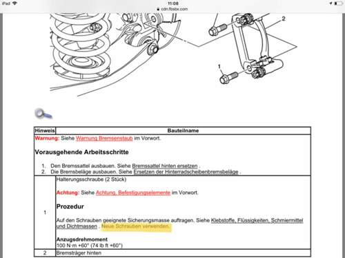

Die Schrauben des Bremssattelhalters sind Dehnschrauben. Somit sollten die erneuert werden (2 Stück pro Seite a ca. 3€, macht 12€ für beide Seiten, sollte man sich leisten können). Außerdem gelten die Werte 150NM + 45° + 15° nur bei neuen Schrauben.
Ich wollte gerade meine hintere Bremsscheiben erneuern und noch schnell beim Händler vorbei wegen den M12x36 Schrauben für die Bremsen Halterung. Jetzt sagte mir der Monteur, dass das keine Dehnschrauben sind und diese mit 100Nm angezogen werden... Ich konnte das nicht glauben, aber er sagte, er ist sich sicher und hat sicherheitshalber nochmal geschaut und es nochmals bestätigen und meinte nur, sie machen das auch immer so. Schraubensicherungslack drauf und mit 100Nm anziehen und gut ist es.
Dehnschraube ja nein und100Nm zu 150Nm +45Grad + 15Grad ist schon etwas anderes!?
Interessant das der OH ( ich gehe mal davon aus, das du es mit Händler meinst) sich nicht an seine Serviceinformationen hält 🙂
Und ja, es sind Dehnschrauben
