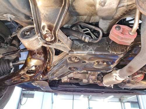

Welches Querlenkerlager ist mit "unten" gemeint?
Bei deinem Polio handelt es sich um das Sondermodell "United"
in der Ausführung für Italien.

Hi, ich meine links unten die runde Buchse am Querlenker. Diese Buchse ist links und rechts am Querlenker verbaut.
Sind die Motor und Getriebelager denn anfällig oder für defekte bekannt?
Oder werde ich damit den 3 zylinder unrunden Motorlauf an der Ampel nicht minimieren können?
Das große Querlenkerlager (So wie auf dem Bild) hat die Nummer 1K0407183E.
