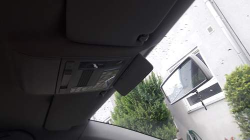

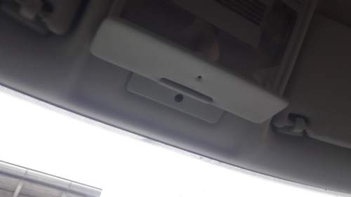

Ähm... mein 2005er Polo hat eine dritte Sonnenblende.
Hm...mein 2006er nicht.
6Q0 858 555 (+ Farbcode)
Das ist die 9N spezifische Blende.
Noch so ein Teil welches dem Sparwahn beim Facelift unterlief.
1
2
Läßt sich auch im ETKA bei MJ 2006 nicht aufrufen.
Die kleine dritte Sonnenblende gabs nur im 9N Vorfacelift. Wurde beim Facelift ab Mitte 2005 weggespart und durch eine dortige Tönung der Windschutzscheibe ersetzt, was sich so durchgesetzt hat. Insgesamt ist der Polo 9N und besonders das Vor-Facelift hinsichtlich einiger Besonderheiten interessant, die es davor und danach nicht mehr beim Polo gab: Haubendämpfer, kleine dritte Sonnenblende, Armlehne in der Rückbank...Das war die Zeit, als Piech Regie führte und einen V10 TDI, einen Phaeton und vieles weitere auf den Markt brachte.
