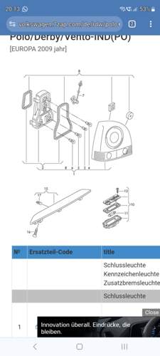

@Underground1 schrieb am 7. April 2024 um 17:42:02 Uhr:
wenn ich dort die Fahrgestellnummer eingebe, wird mir gesagt, das er dort nichts finden kann.
Dann muss ich leider weiterhin auf nette Forum User wie dich hoffen :=)
Das musst du gar nicht.
Die einzige Ziffer der FIN, die benötigt wird, ist die 10. Stelle für das Modelljahr - in deinem Fall die 9 für 2009. (A = 2010, B = 2011 ......)
Alles weitere in der u.a. Bilder-Folge "Teilenummer finden für Dummies" 😉

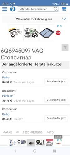

Dankeschön für deine Beschreibung.
Aber wenn ich die drittebremsleuchte mit der Nummer 15 anklicke,werden mir 2 Versionen angezeigt.
Und wenn ich da drauf klicke, werden mir 2 Leuchten angezeigt. Und auch 2 unterschiedliche Preise.
Woher weiß ich sicher welche Teilenummer ich bestellen muss?
Du musst schon die ganze Zeile lesen.
In der Spalte "datenmodell" steht bei der 2. Zeile GTI, GT, BLUE MOTION
Hast du eines dieser Modelle ? Wohl nicht ....
Und wenn du nicht sicher bist, dann schau auf das alte Teil - da steht bestimmt
die ET-Nr. drauf. 😉
