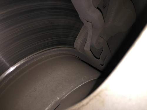

Ich hab seit kurzem das Problem, dass meine Bremsbeläge laut Boardcomputer kurz vor der Verschleißgrenze sind.
Letzte Woche auf der Autobahn hatte ich beim Losfahren nachgeschaut und der Boardcomputer meinte es würden in ca. 11.000km neue Bremsbeläge fällig werden. Als ich dann nach 200km getankt habe und weitergefahren bin, zeigte er mir beim Starten an, dass es jetzt noch 1.300km sind.
Da ich wie immer recht viel unterwegs bin und BMW in Berlin erst in 3,5 Wochen wieder einen Termin frei hat hatte ich mir die Beläge mal angeschaut.
Mir ist aufgefallen, dass es zwischen den hinteren und vorderen Belägen keinen großen Unterschied gibt - laut Boardcomputer die vorderen jetzt allerdings nurnoch 100km halten sollen und die hinteren über 10.000km (Bilder im Anhang).
Außerdem verwundert mich, dass der erste Satz Bremsbeläge (sowohl vorne als auch hinten) bei 47.000km gewechselt wurden und die Vorderen jetzt schon bei 83.000km wieder fällig sind - sprich sie hätten 10.000km weniger gehalten als die Ersten.
Bei meinem vorherigen BMW war es allerdings auch einmal so, dass der Boardcomputer was falsches angezeigt hat und der BMW Service die Verschleißanzeige "justiert" hat.
Jetzt meine Frage an euch - kann ich die Beläge noch etwas (ca. 2500km) fahren?
Vorne-links
Vorne-rechts
Hinten-rechts

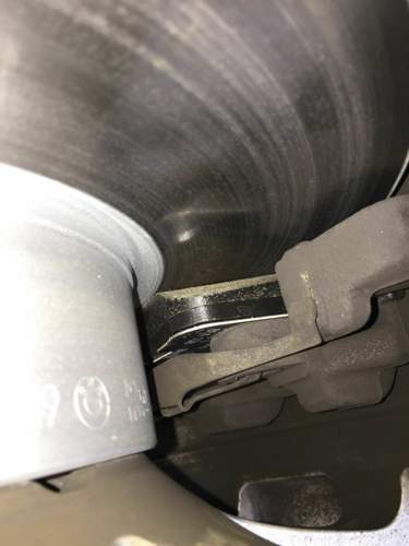

Er hat jetzt fein säuberlich die km runtergezählt und dann bei null Kilometern sofort eine Warnung wie "Bremssystem - gemäßigt weiterfahren" ausgegeben. Außerdem wird jetzt permanent das Ausrufezeichen angezeigt, als hätte ich die Handbremse noch angezogen. Es fährt / bremst sich selbstverständlich noch problemlos.
Habe mir danach nochmal alle Beläge angeschaut (ohne die Räder abzunehmen) und Fotos gemacht. Die sehen vorne wie hinten gleich aus - hinten noch 9.000km Reichweite.
Frage: Sollte noch eine zusätzliche Warnung kommen, wenn irgendwelche Sensoren erreicht sind oder ist das genau die Warnung die ihr meintet?
Anbei nochmal neue Fotos von allem.
Vorne-links
Hinten-links
Hinten-rechts

Habe die Fahrt von Bonn nach Berlin über Hamburg - ca. 1.000km gesamt überlebt :-) und bin heute mal bei BMW gewesen, obwohl mein Termin erst in zwei Wochen ist. Es kam sogar sehr schnell ein Serviceberater der sich der Sache angenommen hatte und ich hatte mal ausnahmsweise Glück: ein anderer hatte gerade seinen Termin abgesagt.
Aus der Sicht von BMW waren die Beläge vorne schon verschlissen und sollten gewechselt werden. Hinten zeigte das iDrive noch 9.000km an - soviel war aus Sicht von BMW nicht mehr fahrbar.
Der Serviceberater meinte, dass es gut sein kann, dass die inneren Bremsbelege stärker verschlissen waren und die kann man ja ohne das Rad abzumontieren schwer sehen.
BMW hat jetzt anscheinend alles vorne und hinten gewechselt - anscheinend auch die Scheiben (siehe Bild).
