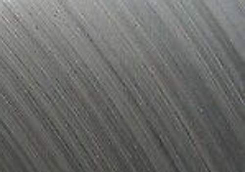

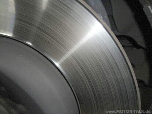

Wieviele Autos soll ich dir denn zeigen die mit einer Scheibe 3-4 Belagsätze runterfahren????????????
z.B. die Scheibe auf dem Foto stammt von einem 220CDI mit einer Kilometerleistung von 230 tausend.
Dsc09435
Dsc09436
Na wenn die Scheiben nicht eingelaufen sind...
Das kann man aber noch gut vertreten.
