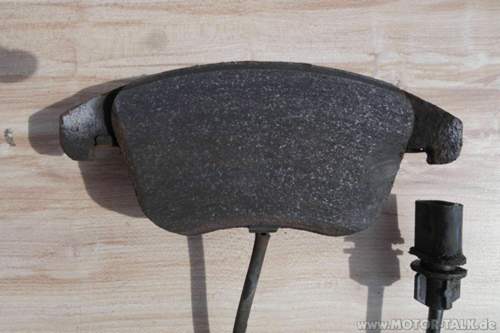

bin gerade am Reifenwechsel, nun fiel mir auf das die Vorderen Bremsbeläge noch 3mm haben.
Was meint Ihr wielange diese noch halten, muss in12tkm zum Service reicht das noch, sind noch die ersten mit 78tkm.

Wenn die bis jetzt 78 tausend gehalten haben könnten die auch die nächsten 12 tausend noch überstehen. Kommt drauf an wie viel du bremst. Ist die Warnleuchte schon an? Einfach mal hin und wieder optisch kontrollieren.
Moin,
gibt eine Umrechnungsformel, die in etwa sagt, dass mit etwa 1mm Bremsbelag 4-5000km fahren kann. Ist natürlich stark abhängig von der Fahrweise.
Ausgehend von der Rechnung sollten die Beläge bis zum Service also noch halten, wenn du sie wirklich bis zum letzten Rest runterbremsen willst. Die Warnlampe meldet sich etwa bei 2-3mm , so kenn ich es zumindest von Mercedes Fahrzeugen. 😁

Achte aber darauf das meist die inneren beläge mehr abnutzen als außen.
@Alex087 schrieb am 11. April 2015 um 14:13:20 Uhr:
Hinten, ja.
Die Bremsbeläge auf der Hinterachse sehe noch viel besser aus als die Vorderen, ist an den hinteren auch eine Anzeige?
Eine Warnlampe ist noch nicht an
Hinten ist kein Anzeiger dran. Aufpassen, die inneren Beläge hinten verschleißen meist stärker als die äußeren deshalb nicht von außen blenden lassen 🙂
Neue Beläge vorne haben übrigens ca. 1cm Belagstärke.
Okay dann warte ich mal ob bis zum Kundendienst die Lampe kommt, wenn nicht werden diese eben zu einem Späteren Zeitpunkt (mit 3mm sind auch noch 20tkm drin) gewechselt.

Bei mir kam heute mit ca. 3mm Restbelagstärke die Verschleißanzeige. Somit glaube ich nicht, dass sie bei dir noch 12tkm halten. 🙂
