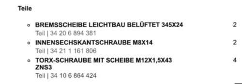

Hallo und ein frohes neues Jahr zusammen,
bei meinem F10 -530D BJ. 2016 müssen hinten die Beläge ausgetauscht werden. Jetzt sehe ich bei diversen Händlern trotz eingabe der VIN verschiedene Artikel mit dem Hinweis, dass es beispiel für Scheiben mit 330mm oder 345mm geeignet sind. Bei einigen steht auch dass es für Hochgeschwindigkeitsanlagen sind. Welche benötige ich denn?
Hat jemand vielleicht ein passenden Link von Bandel oder Leebmann?

Hallo!Der ETK gibt für sein Auto die 345x24 vor.
CU Oliver
CU Oliver

Vom Themenstarter. Mangels VIN kann ich bei Dir nicht nachschauen im BMW Online ETK.
CU Oliver
Leute vielen Dank für eure Antworten. Es ist die grössere Scheibe, somit 345x24.
Werde nun ein passenden Satz Bremsbeläge besorgen und den Einbau selbst vornehmen.

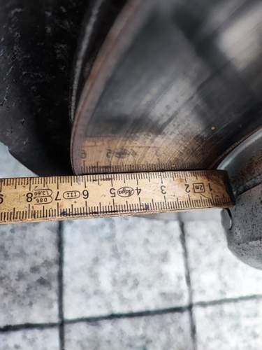

So. Bin gerade dazu gekommen das Hinterrad abzuschrauben und bin mehr als verwirrt..
Die hinteren(original BMW) wurden mitte 2019 bei 236 tkm gewechselt. Komplett. Scheiben und Klötze. Km Stand aktuell 282 tkm. Also vor mehr als 5 Jahren und fast 50tkm gelaufen.
Die dicke laut Messschieber 20,2mm
Kann also keine 330x20 sein. Also nach 50 tkm kann die bremsscheibe nicht um 0,2 mm dicker werden! Heißt, sollte dann die 345x24 sein und wenn ja, habe ich dann die min Werte der Scheibe schon mehrfach überschritten? Von 24 auf 20,2 sind es sage und schreibe 3,8mm!
Die Klötze jedoch schauen von der dicke her noch sehr gut aus.
Durchmessen der Scheibe. Im eingebauten Zustand nicht wirklich genau messbar. Wie haben wir es gemacht. Bremsfläche der Scheibe vom "Topf" bis Aussenrand. Dann Topf mit Messschieber. In etwa. Ergebnis 347mm..

Hm, ich seh´s etwas anders. Die 20,2 könnten aus einem Messfehler* rühren - man sieht, dass der Messschieber nicht plan anliegt.
Die Scheibe sieht noch relativ neu aus, daher liegt diese auch nah am Normmaß - wobei auch ein Aufmaß von zwei Zehntel sich nicht auf die Funktion auswirken würden, wenn es denn so wäre.
...eigentlich hätte auf der Scheibe die Teilenummer erkennbar sein müssen.
Aus welcher Gegend kommst du denn? @spoilt75
Edit:
*Der einfache Messschieber ist auch in der Tat nicht das richtige Messmittel für eine Bremsscheibe, aber zur Kontrolle hier ausreichend (wie ich schon geschrieben habe). Mit einem Bremsenmessschieber würde man vermutlich schon nur noch auf die 20,0 bzw. 19,8/19,9mm kommen. Wenn du hier im Nürnberger Umland wohnen würdest, würde ich auch mit meinem vorbeikommen.
