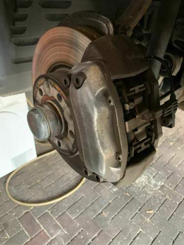

Es wurde keine neuen Sicherungsstifte verwendet? Gibt es dafür einen Grund? Oder 'Geiz ist geil'?
Ob ich der Bremsscheibe nochmal ein weiteres Leben eingehaucht hätte - wurde denn die Scheibenstärke gemessen?
Und ich hoffe, dass die Radnabenfläche natürlich noch gereinigt wurde.
Für mich ein 'schönes' Negativbeispiel.
Du solltest ganz dringend nen Therapeuten aufsuchen , da stimmt ja vieles nicht mehr.

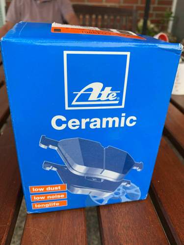

der ATE Ceramic ist für den E55 freigegeben? Das wundert mich denn für den E500 M273 gibt es kein Freigabe lt. einem Entwickler weil dieser Belag eher auf Komfort und nicht high-Performance ausgelegt sei.
Ich verwende die Teile auf einem Cooper S und kann im Normalbetrieb keine Performance-Einbußen feststellen. Bin aber auch nicht auf der Rennstrecke unterwegs und der Mini wiegt gefühlt auch nur die Hälfte wie der S211.
Und dass die Kombination Keramik und gelochte Scheiben unter Last zum Rubbeln neigt kann ich aus leidvoller Erfahrung nur bestätigen. Auch der Belagverschleiß steigt stark an.

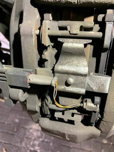

Bremsbelagverschleiß - Werkstatt aufsuchen
Steht seit gestern Abend wieder da . Ist aber alles in Ordnung , denk mal Kabelbruch oder sowas. Mal die Verschleißanzeiger tauschen . Ätzend sowas
Oder butterweiche Fedoro Beläge verwendet?
@klausram schrieb am 28. Juli 2019 um 13:46:54 Uhr:
Ne ATE ist drin und hinten Textar . Nächstes WE mal gucken was da ist, kann ja nur Kabel oder der Verschleißanzeiger sein obwohl alles gut , schaun mer mal.
.jpg
Hier gabs mal einen der steckte den Stecker vom Sensor falsch herum ein und bekam so die Meldung nach dem Tausch.
Hatte am Verschleiß Kabel wackler / Bruch, der von außen nicht erkennbar war. Warnung aber gleich von zu Beginn der Einbau, Kabel getauscht (paar € Ware ) , danach war alles ok
