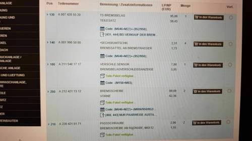

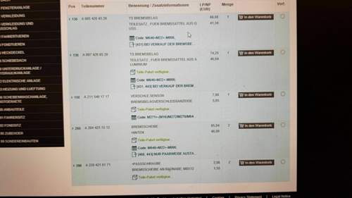

ich fahre einen W204 1313 ABF (204.008) und bräuchte Bremsscheiben, sowie Beläge (VA + HA).
Könnt ihr mir empfehlen welche ich genau nehmen soll, da man einfach sehr viele verschiedene Teile vom gleichen Hersteller findet, die behaupten, dass die auch beim Wagen passen. Natürlich nur von namenhaften Herstellern.
Ich habe auch mitbekommen, dass es einen Unterschied macht, ob die Bremssättel hinten aus Aluminium oder Guss sind. Meine sind aus Guss, aber bei diversen Onlineverkäufern steht nichts darüber, ob die bei Alu oder Guss passen.
Fahrzeug ID: WDD2040081F201284
Einfach die exakten Artikelnummern zu nennen wäre auch eine große Hilfe 🙂
Danke!

Auf den Bildern hast du deine Original Teilenummern.
Preise sind nicht relevant für dich.(höchstens die oberen LP Preise + MwSt.)
Kann man dir behilflich sein beim Einbau?
Mfg
Daniel

Super Daniel danke! Ja habe einen Freund, der eine Werkstatt besitzt und mir die Teile anbringt.
Wie heißt das System denn wo man über die FIN alle Artikelnummer bekommt?
EPC
Kann man sich glaube auch ein Zugang kaufen.
