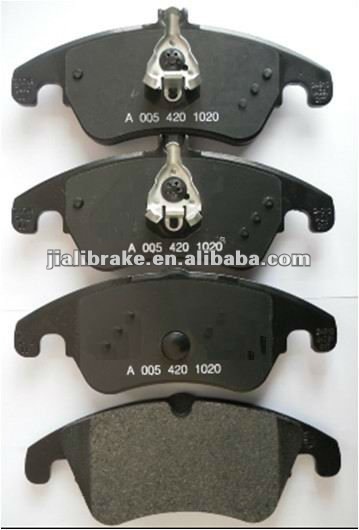

Mußte leider die ATE - Ceramic leicht nacharbeiten. So ca. 0,5mm muß man abschmirgeln.
Schön war das nicht, aber na ja, ging irgendwie noch. Ist wohl ein Tick zuviel Lack drauf. Im ersten Moment ist man ganz schön sauer.
Weil man das bei ATE nicht erwartet!!!!
Hier ein Bild von den Belägen.
http://i00.i.aliimg.com/.../Brake_Pads_for_car_parts_of_Mercedes.jpg
Auf dem 3. Belag von oben, sieht man in der Mitte des Belags über der Zahl 420 einen Zapfen.
Dieser paßt ohne abschirgeln nicht in die Aussparung des Bremssattels.
Die ORGINALEN von Benz sind von TRW.
