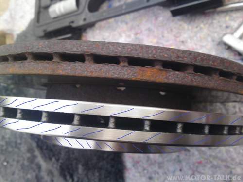

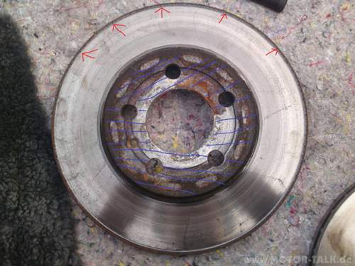

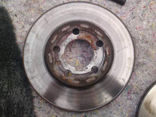

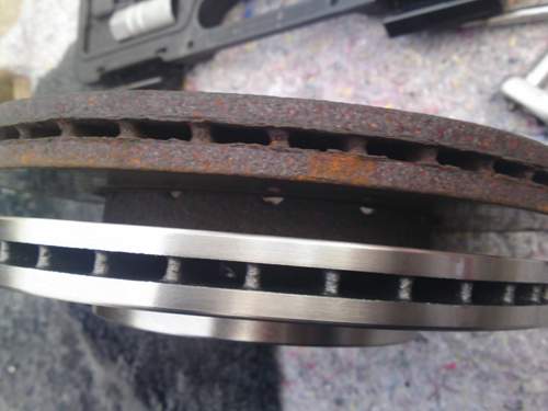

Wollte gestern mal die Bremsen komplett erneuern. Hab vorne alles auseinander gebaut und gesehen, dass vorne sowohl die Scheibe als auch noch die Beläge mal locker noch ein halbes Jahr halten dürften, was meint ihr? Mir wird überall in den Werkstätten und bei der Dekra gesagt, dringend wechseln vorne und hinten, hinten ok ist gewechselt, aber vorne?

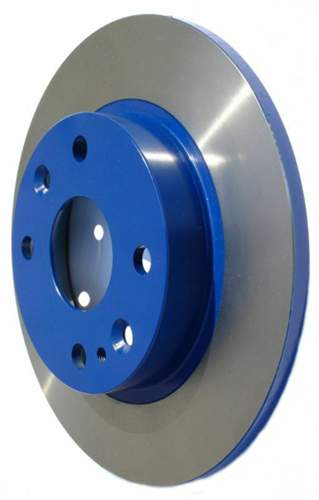

Zudem wollte ich mir die Bremssättel und Scheiben noch lackieren, damit die nciht rosten und im Sommer auch schön aussehen 😁 Was für nen Lack empfehlt ihr? Spray oder mit Pinsel? Welcher Hersteller?
SCheiben im Vergleich
Alte Scheibe
Alte Beläge

Die zwei Beläge auf dem Foto sind ca. 50% verschlissen. Da fehlen aber noch zwei Beläge. Die Scheiben kann ich auf dem Foto nicht beurteilen. Optisch scheinen sie aber brauchbar zu sein.
1tes Kriterium ist die Mindestärke der Bremsscheibe. Ist diese an der Verschleißgrenze, dürfen keine neuen Beläge, ohne neue Scheiben, verbaut werden. Das Mindestmass steht meist auf den neuen Scheiben drauf. Wenn sonst keine Gründe wie Risse oder Schlag ect. dagegen sprechen, könntest also weiter verwenden.

für den bremssattel kannste jede farbe nehmen wie du lustig bist...das is egal.
nur die scheiben werden warm. hier geht z.b. heizkörperfarbe etc...grundieren und entfetten eben nicht vergessen.

Ja Beläge sind halt nur von der Beifahrerseite, die Fahrerseite sieht genauso aus...

Wenn man Deine Bilder sieht, hast Du ja schon die neuen Teile da. Also schon gekauft. Einfach wechseln, gegen die alten Sachen, und ruhe für min. zwei Jahre.

dient auch der sicherheit....bei lackierten bremsscheiben gibts nahezu keinen rost. sieht nichtnur gut aus sondern fault auch nicht.

zu der Bremse vorne ich würde da nichts machen, kann mir auch schwer vorstellen das dort ein Dekra-Prüfer bemängelt, wobei man die Randbildung der Scheiben schwer aus den Bildern sehen kann.
Ich persönlich habe früher mit Hammerite sehr gute Erfahrungen gesammelt, aber bedenke die Farbe braucht derzeit sehr lange bis sie trocknet!
Die Bremsscheiben hätte ich noch nicht gewechselt,die hätten noch einen Satz Beläge ausgehalten,man sagt immer,einmal die Scheiben halten zwei Sätze Beläge aus,ich bin damit immer gut klar gekommem.Die Beläge kannst Du noch gut und gerne lassen,ab und zu einen Blick durch die Felge,dann kannst Du doch den Belag samt Trägerplatte sehen,mit der Taschenlampe durchgeleuchtet.Zum lackieren,die Scheiben würde ich nicht lackieren,siehst Du doch sowiso nicht und die Sättel kann man mit Lack von Folliatec behandeln,die Farbe ist hitzebeständig und wird glube ich mit dem Pinsel aufgetragen,die Auflage für die Beläge mußt Du auslassen,Gruß GTIqud66
Selbst wenn er die Innenbelüftung auch lackiert, hätte ich Zweiel, dass das ganze rostfrei bleibt. Oder sollte das ein Spaß sein? 😕
optisch 😉 das das ding innen auch rostet is klar, aber das siehste eben nicht. sieht echt besser aus.

Die Beläge sind noch einwandfrei. 1 Jahr gehen die noch mit Sicherheit.
Wenn mit dem letzten Wechsel auch die Scheiben getauscht wurden..dann sind die Scheiben auch noch gut.
