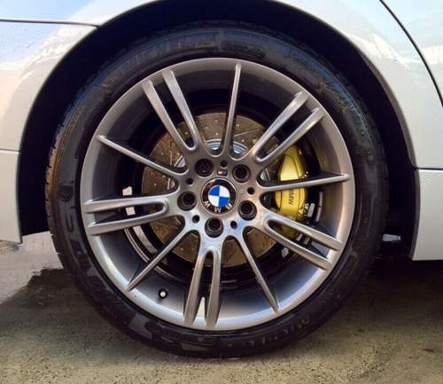

Ich finde 1750€ nicht zu viel für eine Brembo Anlage (bezogen auf die Performance Bremse)
Ich hab den Schritt jedenfalls nicht bereut 🙂
Ich habe 300€ für die Sättel und Beläge bezahlt und 300€ für Tarox Zero Scheiben. Die Sättel und Beläge waren neu von Alpina. Die bauen aber keine E90 mehr um, deshalb gibt es auch keine 335i Anlagen mehr zu kaufen.

Der ideale Weg zu 348mm x 30mm vom 335/Behördenfahrzeug wurde ja schon genannt. Mache ich evtl auch noch.
Hier meine Tuning-Erfahrung für auch überschaubares Geld:
http://www.motor-talk.de/.../...-blackstuff-auf-dem-325d-t5476857.html
Für eine Touristenfahrt auf der Nordschleife helfen dann noch die Belüftungskanäle in der Schürze vom 335. Kann man nachrüsten. Oder die E34 M5 -Felgen Styling 20/21, denn die senken die Scheibentemperatur auch um 50Grad.
