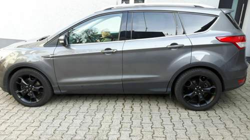

Gerade ist das Auto von H&R zurückgekommen. Das Fahrwerk fühlt sich perfekt an und für die Optik war das für mich der letzte Schliff.

Seitenansicht der 25mm H&R Platten
Als Vergleich hinten 25 mm pro Rad und vorne Original

@dika151 schrieb am 7. April 2017 um 17:55:04 Uhr:
Original 19" Ford Felgen, Wolf Racing Federn VA 35mm/ HA 50mm, H&R Spurplatten VA 15mm/ HA 25mm breiter pro Achse. Weitere Änderungen kommen bald.
Sieht echt schick aus...
