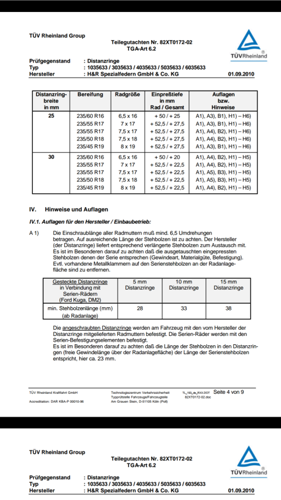

wollte an meinen Kuga vorne 15 mm ranmachen, da gucken aber die Bolzen vor. Müsste 25mm nehmen, da die Bolzen 29mm sind und die Felgentasche ca. 7mm. Dann wird das Rad wahrscheinlich überstehen. Wegen TÜV Abnahme. Oder habt ihr eine andere Lösung? Bolzen kürzen möchte ich nicht.
Bin am Überlegen nur hinten 20 oder 25 mm pro Rad anzubringen.

Ich hatte anfangs nur hinten 25mm pro Rad drauf gemacht. Sieht bisschen blöd aus weil dann vorne die Räder zu weit im Radkasten stehen. Habe dann vorne noch 20mm pro Rad drauf gemacht. Ja... Dann musst du die Bolzen leider kürzen.
Was hast du denn für Felgen? Wenn das originale sind kannst du hinten auch auf 30mm und vorne auf 25mm gehen. Dann musst du nichts ändern.
Habe die Originalen Ford 18". Hab ich auch schon überlegt. Habe mit einer Wasserwaage abgemessen, könnte Probleme mit dem TüV geben. Wegen Überstand.
Es sieht auch super aus, habe aber auch etwas bedenken wegen Radlager.
Werde vielleicht die 25mm bestellen, die evt. hinten rankommen. Zuerst vorne anbringen zum Tüv Menschen fahren und prüfen lassen. 30mm kann ich dann immer noch bestellen.
30mm müsste aber noch passen
Schau mal, steht im Teilegutachten.

Bei H&R sieht das so aus
Fakt ist, ST-Line und Individual haben minimal breitere Radläufe und somit gehen natürlich auch ein paar Millimeter mehr. Mein Tip für diese Varianten ist vorne und hinten 25mm, dann gibts auch keine Probleme mit den überstehenden Radbolzen, der TÜV hat in allen mir bekannten Fällen immer seinen Segen gegeben und die Optik passt sehr gut. Egal ob 18 oder 19 Zoll.

Habe ein anderes Teilegutachten für mein Fahrzeug, Focus-81.
Vorne und hinten 25mm, ob das gut aussieht???
Nich das vorne mehr raussteht als hinten, das würde nicht gut aussehen...meine Meinung.
Hast du auch mal bei H&R geschaut?
Deswegen habe ich vorne schmälere gemacht.
