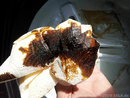

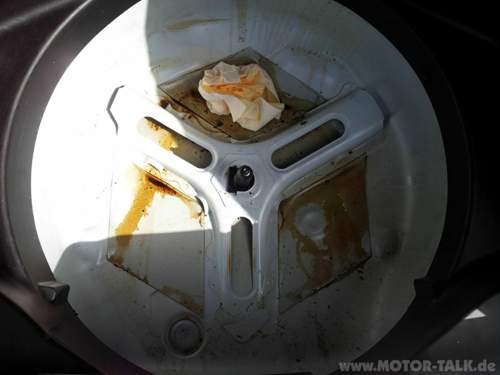

Halli Hallo,
ich bin seit etwa einem Monat Besitzer eines A4 B7 Avants mit 3.0TDI.
Heute habe ich durch Zufall mal einen Blick unter den Polystyrol Einsatz der Reserveradmulde geworfen.
Was ich gefunden habe macht mich nicht glücklich.
Es stand in den Vertiefungen eine Braune Brühe, von der Konsistenz her ähnlich wie Öl. Jedoch roch es nicht nach Öl, eher ein wenig wie dieser Konservierungswachs, aber sicher bin ich mir nicht.
Die Flüssigkeit ließ sich mit Bremsenreiniger abwischen.
Ich habe dann die beiden Kofferraumverkleidungen links- und rechts demontiert, um den Kunststoffeinsatz vom Kofferraum herausnehmen zu können, da es so aussah als würde die Flüssigkeit von dort kommen, aber Fehlanzeige!
Weder von den Seitenwänden, noch vom Kofferraumboden kommt die Flüssigkeit.
Habt ihr eine Idee? Ich habe nun alles wieder zusammengebaut und werde ansonsten die Sache mal beobachten. Was mich halt stutzig macht, ist die Tatsache das es sich hier nicht wie bei den anderen Problemfällen um Wasser handelt.

Wie Erwähnt, Motoröl, vielleicht habe ich es ja Überlesen, hast du mal dran Gerochen?
Da du den Wagen ja erst kurze Zeit hast denke ich kommt es vom Vorbesitzer, mach die Braune Suppe weg und guck in 4wochen nochmal rein, denke da sollte nichts mehr sein.

Ich habe alles mit Bremsenreiniger blank gemacht, wobei ich nicht alles wegbekomme, scheint etwas in den Lack eingezogen zu sein. Wenn die Suppe wenigestens nur drin gestanden hätte, wär ich ja beruhigt. Da es wie auf dem Bild zu erkennen aber von irgendwo gekommen sein muss, verunsichert mich das. Aber mehr als zu warten kann ich nicht.
Evtl. rufe ich den Vorbesitzer mal an und hoffe auf eine ehrliche Antwort. Hätte ich da beim Kauf mal reingeschaut 🙁
PS:
Nach Motoröl hat es nicht gerochen, dazu war es auch zu zäh. Mein Kumpel (Kfz Mechaniker) meinte, dass es sich um Wachs handeln könnte, dem Geruch nach.
Sicherlich eine gute Idee. Ich halte es nach wie vor für Konservierungswachs. Der ist vielleicht warm geworden und an die tiefste Stelle gewandert. Vielleicht hat ja sogar der Vorbesitzer selbst da gegen Durchrostung der Reserveradmulde vorsorgen wollen. Jedenfalls sieht das Zeug aus, wie das Wachs, was man bei manchen alten Golfs unter den Ecken der Heckklappe auf dem Heckblech oft sieht. Geschadet hat es offenbar nicht.
Also meinen Vorbesitzern ist da wohl nix ausgelaufen. Zumal dann ja der Styroporeinsatz auch voll von dem Zeug wäre.
Bleibt nur abzuwarten.
Ich verstehe überhaupt nicht, warum man Hohlraumkonservierung entfernt?! Seid glücklich und freut euch, wenn sie bis in die letzte Ecke und tiefen Mulden kriecht. Gerade da sammelt sich auch die Feuchtigkeit und gibt dem Blechkrebs Lebensgrundlage... 🙄
Vielleicht wurde im Werk nachgearbeitet weil ein Roboter gestreikt hat oder der Mitarbeiter hat die Pistole nicht rechtzeitig losgelassen oder was auch immer.
Das kann schon sein, aber man geht immer vom schlimmsten aus 🙂
Also,das da Wachs nachläuft habe ich bis jetzt beim 8E noch nicht gehört.
Würde mich auch mißtrauisch machen.
Musst du mal beobachten,und wenn wieder,frag doch mal den Freundlichen.
