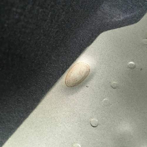

Moin Leute,
Habe auf dem Dach und auf der Motorhaube so braune Flecken die sich nicht entfernen lassen (siehe Bild). War in der Waschestraße und das hat auch nicht geholfen.
Kennt jemand dieses Problem ? Wie krieg ich die Flecken wieder weg?

Das ist Flugrost, aber nicht ´vom Blecht sondern es sind Eisenpartikel die in der Luft schwebten und auf dem Auto landeten und dort rosteten.
Entfernung geht, mühsam per Hand und mit speziellen Mitteln die es dafür gibt.
Auf weißem Lack ist das Problem leider gut zu erkennen.
Wohnst du in der Nähe eines Schrotthändlers oder an einer Bahnlinie?

Hmm komisch.. ich wohne im stadt Zentrum da gibt's nur die Stadt Bahn . Habe zuerst gedacht das wäre irgendein Harz von den Bäumen.
Wusste nicht das weiße Autos so anfällig sind. Aber danke! Flugrost Reiniger ist bestellt 😁

Weiße Autos sind nicht anfälliger, du siehst es halt einfach deutlicher!

Naja aber das beim TE finde ich schon krass. Hab ich so noch nie auf der Straße gesehen.
Flugrost setzt sich normalerweise auch an den Seiten ab und nicht nur auf dem Dach und der Haube. Weiß zwar nicht, was es sonst sein könnte, aber sieht für mich nicht nach Flugrost aus.

Sieht für mich auch nicht nach Flugrost aus. Aber der Threadersteller hat ja schon Flugrostentferner bestellt, wenn's damit weggeht, dann war es wohl doch Flugrost...

Damit geht das, was 'winsfalke' vorgeschlagen hat, normalerweise auch weg. 😉 (Halte ich auch für wahrscheinlicher als Flugrost)
Nun mein Flugrost auf meinem Weissen Auto war eigentlich an der Seite und nur kleine Punkte. Ich hab aber zuerst das Auto per Hand gewaschen, mit Knete den Lack gereiningt und dann das ganze drei Mal mit dem Flugrostentferner gemacht. Danach sah es echt wieder super aus. Wenn das wirklich Flugrost ist, prost Mahlzeit. Auf dem Bild könnte es auch aussehen wie wenn man unter einem Früchtebaum gestanden hätte und die Sonne die Flecke eingebrannt hätten.

Ja ich verstehe das auch nicht.. denke auch irgendwie das ist von einem Baum verursacht worden aber das wäre ja ein Witz. Stand ja nicht wochenlang in der Sonne. Freitag kommt der Flugrost Entferner und dann schauen wir mal. Hoffentlich kann es entfernt werden 🙄

Ehrlich gesagt hab ich auch ähnliche Flecken auf meinem weißen Fiesta aber neben mir steht ein weißer Golf und der hat die auch .. glaube aktuell ist wieder irgendwas in der Luft .. also die Flecken gehen bei mir auch nicht wirklich leicht ab aber mit n vernünftigen Shampoo hat das ganz gut geklappt 🙂
