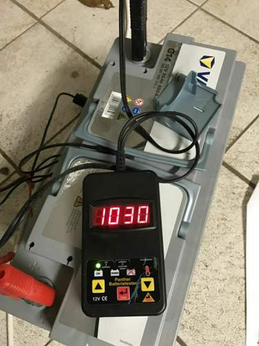

Es kann natürlich sein das die Batterie nach 2 Jahren schon fertig ist, eventuell auch deshalb weil die Batterie nie ordentlich geladen wurde, weil die Ladespannung immer so gering war. Das würde ich mal mit einem Batterietester überprüfen oder überprüfen lassen. Ich habe mir vor paar Jahren sowas gekauft (Panther BT11, siehe Bild). Der Nachteil ist das man die Batterie für den Test abklemmen muss, aber es gibt schlimmeres.

Ja, 13,7 Volt für eine AGM ist in der Tat etwas wenig.
Laut MWB fordert das Steuergerät 14,3 Volt, trotz korrekter Codierung. Möglich, dass die Lima nicht mehr liefern mag/kann.
Laut Batterietester kann der A noch 620 CCA stemmen.
Da der Dicke schon nach einem Tag in der Kälte schlecht startet, habe ich jetzt eine neue Silver Dynamic bestellt - bei 113 EUR mag ich nicht riskieren irgendwann liegen zu bleiben.
