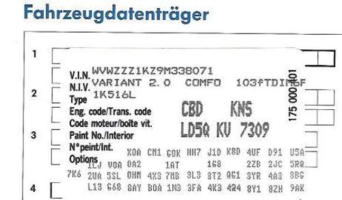

Hi Folks,
hat jemand von Euch die Möglichkeit, mir anhand der anhängenden Daten mitzuteilen, welchen Klimakompressor mein Variant verbaut hat, also Marke und TN.
thx
LG
Datenblatt-golf
7 Antworten
1K0 820 808 F
Klimakompressor
Marke; SANDEN
Vielen Dank!
