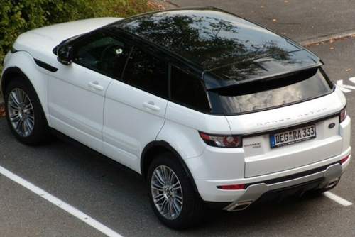

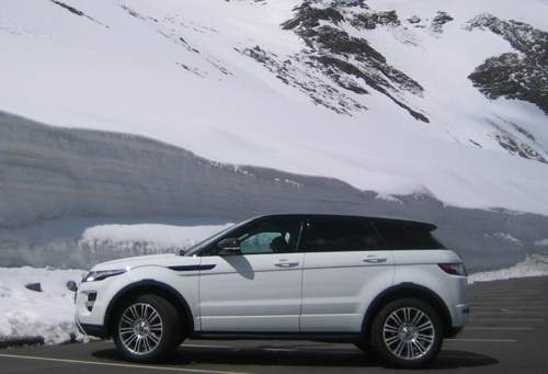

Grüsse aus der SchweizHallo in die Schweiz,
wenn ein 2013er - TD 4 Dynamic für Sie in Frage kommt, dann hätte ich einen Für Sie.
Fahrzeug ist top gepflegt und hat bisher absolut keine Probleme gemacht.
War so zufrieden, dass ich wieder einen Evoque bestellt habe.
Hier der Link zum Inserat auf mobile.de:
http://suchen.mobile.de/.../details.html?...
degar333
