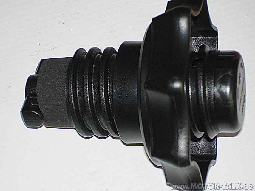

Danke für die Hilfe. Wie heißt das Teil (evtl. Teilenummer) in der Mitte des Rades?
Da ich die Winterräder montiert habe, habe ich mal nachgesehen:
Die Kunststoffschraube zum Arretieren des Rades am Karosserieboden
hat die TN 1K0 533 599 D.
www.motor-talk.de/bbs/Attachment.action?attachmentId=410654&ajax=true
