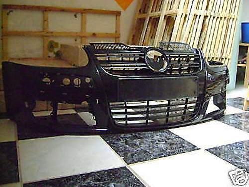

ich habe hier eine GT front so wie Sie auf dem Bild zu sehen ist und wollte euch fragen welche Teile ich jetzt noch benötige um Sie auf meinen normalo Golf v zu montieren. Würde mich freuen wenn mir jemand die Teile mit teilnummer und preis nennen könnte. Wir schwer ist es die front zu montieren?

ich habe mir jetzt noch eie neue front gekauft wie Sie auf dem neuen bild zu sehen ist! Dazu habe ich noch das Gitter rechts und links unten gekauft! Ich frage mich was ich jetzt noch brauche also es soll ja eine GT Stoßstange jetzt sein aber wenn ich die originalen träger haben möchte was brauche ich da noch?

Du brauchst noch die Teile für die Scheinwerferwaschanlage bzw die Blindblende. Entweder du bearbeitest jetzt den Schlossträger oder wechselst jetzt noch den Schlossträger inklusive der Aufprallstücke etc.
Erstere Variante ist wesentlich billiger...

Muss man die front selber auch bearbeiten? wenn ich alles original machen moechte muss ich denn nur die stossstange wechseln oder noch etwas?
Wenn du alles Original machen willst, brauchst du auch Schlossträger, Querträger, Aufprallträger und Schaumfüllstück vom GTI.
Bearbeitest du die Teile brauchst du nur die Stoßstange.

Noch eine frage zum umbau und zwar auf den bildenr sieht es so aus alsob auch an der front was bearbeitet wird ich dachte das muss nicht? Wird an der dem Aufprallträger oder querträger was geändert? wenn nicht könnte man sonst dpch einfahc nur den schloßträger ändern und gut ist oder?
Quer- und Aufprallträger müssen nicht bearbeitet werden.
