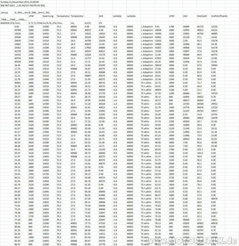

Habe jetzt meine Log Fahrt gemacht auch geändert als XLS Datei.
Nur wie kriege ich hier eine XLS Datei Hochgeladen, gehen ja nur GIF oder Jepg
Hier sind meine beiden Log fahrten
http://www.fileuploadx.de/388632
Logfahrt nur LMM http://www.fileuploadx.de/555588

Habe ich schon paar mal Versucht, bei Bildern habe ich da keine Probleme nur mit der Log Datei
ich bin mal so frei
teil 1
und teil 2

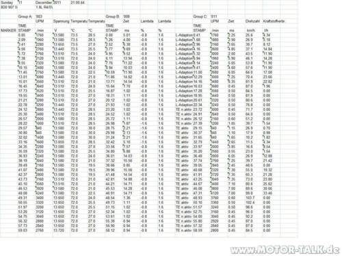

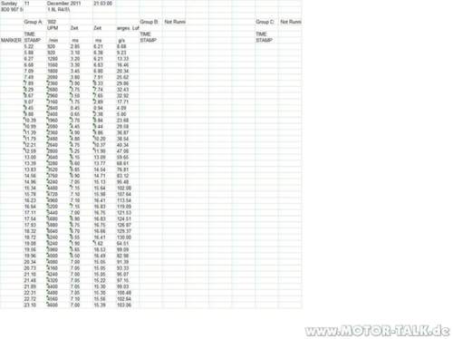

Habe sie jetzt als JPEG umgewandelt.
Kriege keine XLS Hochgeladen auch nicht mit anderen Browser
Loglmm
Log
Das zweite Bild kann man lesen, aber ein 3-8-11 Log schaut
eigentlich ganz anders aus, siehe Anhang.
