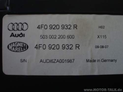

ich habe mir vor kurzem ein neues gebrauchtes KI gekauft, zwecks Farb-FSI!
Allerdings hat das neue KI (BJ 27.11.2007) schon die lange Codierung. Nun habe ich meinen alten Tacho vorher auslesen lassen und war heute beim :), der den Komponentenschutz entfernen und die Kanäle neu anpassen sollte.
Komponentenschutz entfernen klappte soweit auch ohne Probleme, habe jetzt nur mehrere Probleme
1. Drehzahlmesser geht nicht??
2. Es wird immer Bremsflüssigkeit nachfüllen angezeigt!! Mein :) meinte, dass der alte Tacho dieses Funktion nicht unterstützt hat und deshalb bei dem neuen Tacho die Codierung rausgenommen werden müsste. Er weiß jedoch bei der langen Codierung nicht wie das funktioniert.
3. Im KI wird nur Tankreichweite angezeigt (ich kann nicht Verbrauch, Durchschnittsverbrauch etc. auswählen)
4. Bei VCDS wird u. a. auch unplausibler Reifenumfang angezeigt
Da ich das Hidden Menü freigeschaltet habe, stellt sich mir die Frage, ob ich da etwas verändern kann, um evtl. den Durchschnittsverbrauch ect. anzuzeigen?
Ich hoffe, auf diesem Weg Hilfe zu bekommen
Viele Grüße
atglaeser

Eigentlich sind die Frage alle schon beantwortet.
Ich hatte Dir ja gesagt, dass dieses KI von der Teilenummer her ein VFL-KI sein muss.
Ein Serien-VFL KI hat aber nach meinem Kenntnisstand nie eine lange Codierung in Serie gehabt. Das FL-KI ist eigentlich nur ein auf den A6 modifiziertes A4 B8 KI. Also die gesamte Codierung und APs sind dem B8 angelichen.
Die von Dir gepostete Teilenummer sagt aber aus, dass ein ein FL KI sein soll. Ich habe mal ein Foto von einem Vorserien FL-KI zugefügt, welches sich leider nie freischalten lies. Daran kann man schön die Parallelen zu Deinem KI sehen.
Ich habe schon einige FL Kis verbaut, jedoch die von Dir beschriebenen Fehler nie gehabt. Manche waren schon sehr alt. Wenn Audibw die identischen Probleme wie Du hatte, dann liegt doch die Vermutung nah, dass es doch auch ein Q7 Ki ist. Der Verkäufer muss keine Schuld treffen, den nach der Teilenummer HW ist es ein 4F0 - also A6.
Die SW, welche die Audi-Entwicklung da drauf gespielt hat, muss aber nichts mit der HW zu tun haben.
Ich habe schon einige STGs gehabt, wo SW/HW nicht gepasst haben. Das sind nunmal Test-STGs, welche eigentlich auch nicht so verkauft werden sollten.
Jedoch kann man ohne eine genau Kennung des STGs auszulesen - zB mit der erweiterten ID in der VCDS - nichts weiter machen als Rätselraten.

Themenstarteram 18. September 2011 um 10:38
Hallo, ja und vielen Dank für eure Hilfe (auch wenn ich damit nicht weiterkomme :( )
Aber ich hatte ja auch schon wieder neue Fragen:
"Aber mal ne andere Frage, hat eigentlich jedes FL KI ein Farb FIS?
Und sind die APs (auf der ersten Seite gepostet) richtig so ausgelesen?
Der Wert von 47 stimmt natürlich nicht, da ich ein Benziner habe! "
Trotzdem nochmal vielen Dank für eure Bemühungen!

Nein hat es nicht. Auch da haben sie eine Basic Version weitergeführt mit dem hässlich rotem Display.
Die aus dem VFL-KI ausgelesenen APs kann man nicht zu 100% in das FL Ki übertragen, da diese sich auch geändert haben. Mit Hilfe von der VCDS sollte es aber kein Problem sein, die wichtigen APs zu übertragen. Manche sind in dem VFL noch nicht vorhanden gewesen.
Dieser dient dann auch nicht zu Deiner Berechnung des Serviceintervalls.

Wie gesagt, man kann Dir jetzt nur mit Kenntnis von VCDS weiter helfen.
21" unterstützt meines Wissens kein normales KI vom A6, da diese nur bis 19" drin codiert werden.
Für eine genauere Auskunft für den Reifenumfang kann man nur mit Byte 3 weiter forschen. Dort wird dieser codiert. Es gibt da eine Q7 Codierung, aber du kannst es einmal eingestellt nicht mehr ändern.
