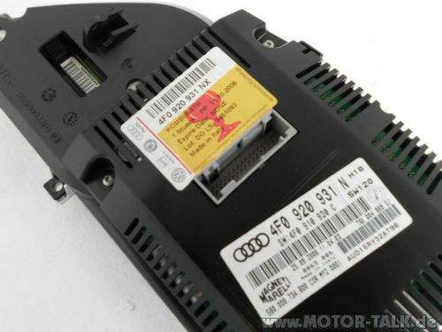

2. Habe ein Tach in der Bucht gefunden Bj. 2009 ???
Sieht aber aus wie der normale Tacho, kann da jemand was zu sagen (habe mal ein Bild angehängt)
Das auf dem Bild gezeigte KI ist Bj. 2009 - ja. Allerdings handelt es sich um ein Austauschteil (NX - das 'X' steht für Austausch).
Die SW auf dem KI ist Modelljahr 07. Sollte also einen digitalen Tacho haben, allerdings noch keinen Laptimer.
Ansonsten ist es ACC tauglich und hat anscheinend ein Farb-FIS.
Meins du dieses KI ?
http://www.ebay.de/.../250891190820?...
Wo hast du den gelesen dass es vom Rechtslenker stamm?
Die Halterungen sind 100% gleich!

Ja, den Tacho meine ich zu Punkt 2! Den Rechtslenker habe ich woanders gesehen. Wenn alle Halterungen bei dem Rechtslenker gleich sind, wär noch die Frage wg. der Codierung, aber ich glaube das wäre mir zu anstrengend.
Hab aber mal eine Frage zu einem Tacho 4F0 920 931 T - BJ 24.03.2006. Dieser Tacho hat wahrscheinlich noch nicht die digitale Geschwindigkeitsanzeige, oder?
