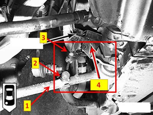

Hallo @Method141287
Hier mal der korrekte Einbau = ab Minute 1:50
Siehe auch:
- Bild 1 = richtig
- Bild 2 = falsch
wer_pa
Korrekter Einbau
Falscher Einbau
