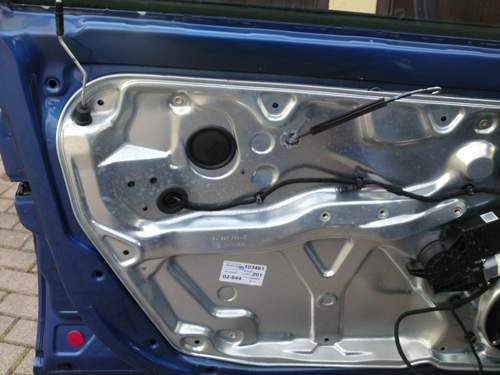

Aber zu Bild 1:
Wie bekomm ich dieses Alu Blech herunter, habe die Schrauben gelöst , kann aber ziehen wie ein Ochs es hebt, Kleber habe ich am Rand schon abgerissen.

Aber zu Bild 1:

Zu Bild 1: Die großen schwarzen runden Gummiabdeckungen entfernen, Fenster soweit herunter lassen bis du die Halterungen siehst (vorne ist das Fenster "geschraubt", hinten mit so einem zweiteiligen Sicherungsstift/Hülse befestigt). Fenster ausbauen und noch die beiden schwarzen Stifte (links oberhalb der Gummidurchführung wo auf deinem Bild links die Kabel reingehen) reindrücken (da hängt das Schloß noch mit dran). Dann solltest du den Aggregateträger abbekommen.

Das ist (wie auch in deiner Bedienungsanleitung vom Auto beschrieben) die Anzeige dafür, dass die Safe-Sicherung aktiv ist.
