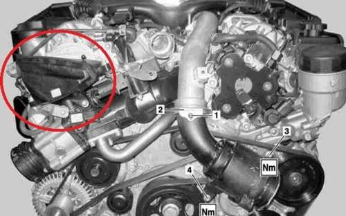

Bei meinem R280 CDI pfeift der Turbolader wie eine pfeife
Das ganze ist nach repaeatur des ölkühlers passiert
Ölkühler hab ich selber gewechselt und eigentlich den rest auch mit vorgeschriebenen Nm angezogen
Fahrzeug startet ganz normal
Durchzug ist vom gefühl her irgendwie nicht voll da, sobald ich vollgas gebe pfeift es und nach kurzer zeit ist dann notlauf ohne ML
Fehlerspeicher sagt ladedrucksteller
Turbinenrad hat keinen sichtbaren verschleiss oder spiel
Bei MB hat man mit für das Abgasrohr am Turbo 2 verschiedene schrauben mitgegeben
1 kurzes und 2 etwas längere
Kann es vl sein das die 2 längeren schrauben den Turbolader beschädigt haben könnten?

Habe heute alle dichtringe erneuert und siehe da, kein pfeifen mehr

Neue Dichtungen hast Du verwendet? Klingt schwer nach Undichtigkeit (Dichtung vergessen?) und nach Arbeit. Turbo wieder abbauen, alles genauestens untersuchen, wenn ohne Befund Turbo akkurat (und mit neuen Dichtungen auf den Flanschen wieder einbauen.

Denke ja. Wenn Ladedruck zu niedrig, dann erscheint genau den Fehler.
Du kannst Dir mit der Diagnose den Sollwert und Ist-Wert (gemessen) anschauen.
Der 0-Ring zwischen Turbo und Ladeluftrohr ist da und sitzt ordentlich?

Ein Problem gelöst aber einer ist immer noch da, die schrauben vom Abgasrohr zm Turbo waren falsch und und nicht dicht.
Hab jetzt nochmal Abgassrohr abgedichtet aber diesmal mit den richtigen schrauben.
Zu dem war noch ein Sensor/Fühler an dem schwarzen Ladedruckrohr ab, dieser hat dan wohl falsche werte abgegeben und den Ladedrucksteller irritiert, kurzes probefahrt, FZG geht nicht in Notlauf.
Leistung ist viel besser geworden, jedoch macht mir dieses pfeifen noch Kopfschmerzen.

Das der Krümmer genau während der Ölkühler Rep den Geist aufgibt, halte ich für unwahrscheinlich.
Wie sieht es mit der O-Dichtung vom Geräuschdämpfer auf dem Mischgehäuse aus. Hast du die neu gemacht und ist verrutscht oder sitzt nicht richtig?

Ladeluft schlauch abziehen und hören obs noch pfeift??
Wenn es abgasseitig ist die endrohre mit lappen kurz zu halten und schauen ob es vorne ausströmt?

Hab den Ladeluftschlauch aubgenommen und versucht ne testrunde zu drehen.
Natürlich war kaum Leistung da, aber dieses spitze pfeif geräusch war nicht mehr zu reproduzieren.
Hab jetzt alle Ladeluftschläuche und Rohre die ich abmontiert hatte zwecks Ölkühler reparatur ausgebaut und werde morgen früh gleich neue Dichtringe besorgen.
Hoffe das ich damit dann das Problem gelösst habe, ansonsten kommt die Abgasanlage in frage, was ich garnicht so schön finden würde, weil man da so gut wie blind arbeiten muss und eventuell dann wieder was falsch macht.
