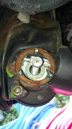

Aus verschiedenen persönlichen Gründen konnte ich mich nicht früher um meine streikende AHK Mechanik kümmern, aber jetzt war es soweit.
Das Öffnen dieses kleinen lausigen Kunststoffdeckels war wegen wenig Platz und vor allem wegen den gammeligen Torxschräubchen nicht ganz einfach, aber ich habe es doch geschafft. Überraschenderweise sah es dort drin absolut gut aus und es war nicht zu sehen wo die Mechanik fest war. Da man den Rostlöser im montierten Zustand meineserachtens nur sehr schwer bis überhaupt nicht dort hin bekommt wo es zwickt, hatte ich mich notgedrungen dazu entschlossen die komplette AHK zu demontieren.
Im demontierten Zustand habe ich die AHK schön schräg gestellt und den Raum unter dem Deckelchen komplett mit Rostlöser geflutet. Nach wenigen Minuten war die Suppe dann weggesickert und ich habe den Vorgang wiederholt.
Nach dieser Behandlung ließ sich der Bolzen einigermaßen bewegen. Während dieser Bewegereien fiel die Kupplung auf einmal auseinander und ich konnte die Einzelteile schön sauber machen, neu einfetten und mit Hilfe eines Helfers auch wieder zusammen setzen. Alleine ist das meineserachtens nicht möglich.
Wenn Oris nicht so blöd wäre und die Teile dort drin fast fettlos verbauen würde, gäbe es derartige Probleme erst viel viel später.
Der verbaute billige Bowdenzug aus Stahlseil ist bei dem Preis, der an sich guten Konstruktion, ein absoluter Saustall. Aber zumindest gibt es das Teil inzwischen als Reparaturset zu einem relativ günstigen Preis bei Opel zu kaufen.
Eine Zeitangabe ist schwierig, da ich aus persönlichen Gründen nicht durchgehend schrauben kann, bzw ich es auch nicht eilig habe. Aber als geübter Schrauber sollte das in 2 - 3 Std erledigt sein.
Am Boden stehend stelle ich es mir sehr ungemütlich vor, aber mehr als die Auffahrböcke habe ich hier auch nicht vor Ort und damit gehts problemlos. Dazu normalen Ratschenkasten, kleine Torx und gute ! 15er + 18er leicht gekröpfte oder gerade Ringschlüssel, denn die jeweils 2 Schrauben über den Auspufftöpfen sind festgeknallt und wenn man dort die Köpfe rund macht . . .
Ohne den Auspuff etwas abzusenken, kommt man dort sowieso kaum dran, aber der hängt hinten nur an den beiden Haltern (13er Nuss) und in der Mitte an einem Gummi.
Aktuell fehlt mir noch die Info wie stark die hintere der beiden Federn gespannt werden muss. Bei der Vorderen für den Bowdenzug sind es 1 1/4 Umdrehungen.
Hallo, ich musste jetzt auch mal meine Hängerkupplung auseinander bauen, da der Bolzen sich nicht mehr bewegt hat. Der Bowdenzug und der Bolzen sind in Ordnung und nachdem ich dann intensiv mit Rostlöser gearbeitet hatte, lässt sich die Kupplung auch wieder arretieren. Mein Problem jetzt ist, wie muss ich es wieder zusammensetzen... Hat jemand zufällig ein paar Bilder oder eine Explosionszeichung wie der Bolzen mit Aluscheibe und der Bowdenzug eingebaut werden? Danke.
Den Bolzen kann man ja kaum falsch einbauen, aber nach der korrekten Spannung der hinteren Feder für die Aluscheibe suche ich im Moment auch noch. Ist aber in Arbeit.
Für den Einbau der Spannscheibe für das Seil und seiner Feder, versuche ich die beiden Scans hier anzuhängen.
Super, genau dies benötige ich auch. Eine Anfrage bei Oris läuft aktuell noch.
Du sagst, den Bolzen kann man nicht falsch einbauen, ich habe da aber ein Problem... Hast du evtl. ein Foto, wie Bolzen und Aluscheibe stehen müssen wenn die Kupplug aus oder eingeklappt ist?
Danke...
Genau diese Anfrage wollte ich auch schon stellen und bin mal gespannt ob sie diese Infos raus rücken. Foto hab ich leider keins, aber da ich da soweiso nochmal dran gehe, mache ich dann mal welche.

Hier kannst nur gut fetten. Die Unbekannte steckt unter dem anderen Deckel.
Helfen würde ein Foto der silberfarbigen Scheibe unter dem anderen Deckel.
