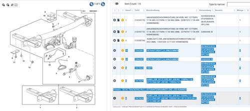

@gott in rot schrieb am 17. Februar 2023 um 09:34:06 Uhr:
Je nach Herstellernummer gibt es verschiedene. Kostenpunkt um 50 Euro mittlerweile 😁
13475629
17 36 493
Kabel komplett (0112.2392.001 Job.. -128896/110) (0112.2562.001 Job No. -128934/147)
13475632
17 36 494
Kabel kompl. (0112.2392.001 job no. 128896/111-) (0112.2562.001 job no. 128934/144-) (0112.2572.001) (0112.2582.001)
So ein Bild als Quelle zählt mehr ;-)
