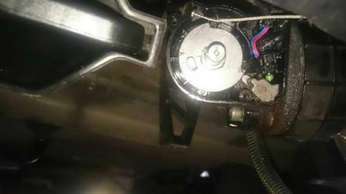

Hallo Zusammen,
heute habe ich es dann endlich in Angriff genommen und die AHK verbaut. Nach 2 Stunden war alles erledigt.
Nach dem ich die Batterie wieder angeklemmt habe, lief der Summer dauerhaft. War für mich schon kein gutes Zeichen. Wollte dann die Kupplung ausklappen. Der Griff lies sich nur kurz herausziehen und dann gab es einen Widerstand, der sich nicht überwinden ließ. Der Kupplungsarm ließ sich kein Stück bewegen. Habe dann alles eingeschmiert in der Hoffnung das es dann gängig wird.
War leider auch nix. Dann hier im Forum geschaut und den Bowdenzug in Verdacht gehabt. Das Gehäuse aufgemacht und alles in bester Ordnung. Nichts verrostet oder ähnliches.
Habe dann das Rad im inneren mechanisch verstellt. Irgendwann kam dann die Kupplung runter. Allerdings läßt Sie sich nicht einrasten.
Ich bin gerade ziemlich frustriert. Hat schon mal jemand ähnliches gehabt und kann mir helfen?
