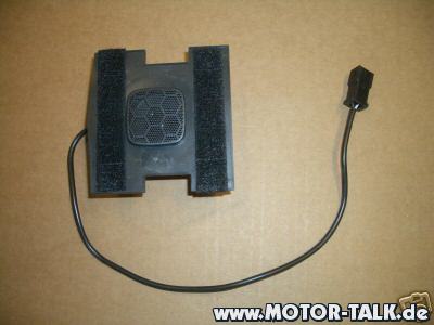

Um mal klarheit zu schaffen...
Die Lautsprecher in der B-Säule sind für die Freisprecheinrichtung!
Laut ETKA: 4B2 867 240 N rechts unten - B-Säulenverkleidung für Fahrzeuge mit Freisprecheinrichtung!
4B1 867 239 N links unten
Ich hab die auch bei mir drin und es läuft bei mir auch nur die Freisprecheinrichtung da drüber.

Schau dir doch mal die links an was für tolle HT du in der B-Säule hast um ein diffuses Klangbild zu erzeugen.
Beim ersten link ist im 5.Beitrag sogar ein Bild
beim letzten link lese bitte ab Beitrag 4
http://www.motor-talk.de/.../...ch-lautsprecher-a6-4b-98-t1696561.html
http://www.ebay.de/.../150784216780
http://www.ebay.de/.../350415242518
http://www.motor-talk.de/.../...recheinrichtung-drin-t2454276.html?...
Nun weisst Du auch warum das Kabel in den Kabelbaum mit eingebunden ist auch wenn Du es noch gesehen hast.

Bei dem BOSE System werden alle für Soundbasierten Lautsprechern über den Verstärker im Seitenteil HR im Kofferraum versorgt. Gesteuert wird über Line Out des Radios. Der Lautsprecherstecker am Radio dient nur für die Originale Werks Freisprecheinrichtung, als Verstärker zu einem Lautsprecher, der bei dir Eigenartigerweise in der B-Säulen Verkleidung reingestrickt ist. Das Werksradio hat dafür speziel einen Line in (In Mono form) der zu der Freisprecheinrichtung geht, sofern verbaut.
Am Radio kann man noch Über das Einstell Menü noch einstellen, auf welchen der 2 L+R Kanäle der LS hängt.
Ist die Codierung falsch kommt auch Musik über den Freisprechlautsprecher 😁 Bzw. sollte bei einem Fremdradio nur der Line Out benutzt werden, nicht der LS Stecker wo nur 2 kabel Plus und Minus für einen einzelnen LS der FSE.
Jetzt sollte dämmern warum bei dir da la la rauskommt😁

1. http://www.motor-talk.de/.../Attachment.html?attachmentId=445460 das ist schon mal bei mir nicht!
2. habe ich in beiden B-Säulen Hochtöner drin sitzen!! In beiden B-Säulen!!! Seit wann benutzt man 2 HT in den B-Säulen als Lautsprecher für den telefonischen Gesprächspartner?? Zumal die HT mit den Endstufen des Radios betrieben werden! Da wird wohl ein Kondensator dazwischen sein und fertig ist der HT. Und du postest hier Links von Threads, in denen geschrieben wird, das es wohl vor dem Jahre 2000 so war, das ein Lautsprecher in der B-Säule verbaut wurde, als LS für's Telefon..., sind aber immer noch keine 2HT. Und es dürfte doch klar sein, das die Telefonstimme never aus Hochtönern kommt, sondern aus einem Mitteltöner. Ich werde mich mal mit Aynali aus Bochum treffen und der wird es euch bestätigen mit meinen HT, zumal mein Audi Modelljahr 2002 ist.
