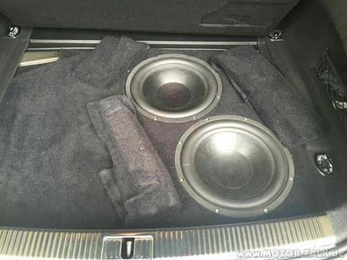

@Nizar1983 schrieb am 7. Juli 2016 um 01:46:02 Uhr:
Hat jemand vielleicht schon ein extra subwoofer auf die bose installiert mit ein separate amplifier ?
Nicht am Bose System, habe aber am ASS einen Sub mit separater Endstufe verbaut. Für das Bose System müsste das ganze genauso gehen, da der Bose Sub der Gleiche ist, wie beim ASS.
Als Grundlage für eine vernünftige Aufrüstung in Richtung HiFi ist das ASS aus meiner Sicht die bessere Basis. Das Bose- Soundsystem verbiegt das Signal schon so heftig durch Phasenänderungen (Stichwort Bose Soundwolke), dass für eine saubere Impulswiedergabe keine Basis mehr vorhanden ist, wenn man eine nachgelagerte Kette aufrüsten will. Das B&O im A7 ist mechanisch komplett anders aufgebaut, mit eigenen Form-Gehäusen für die Lautsprecher, da strahlen die Lautsprecher nicht direkt in das Blech der Türen. Daher der exorbitante Preis.
Ich habe zwei 30er BMS Langhub-Neodym-Tieftöner in eine Zwischenplatte eingebaut, Original-Sub ist ausgebaut worden, die Platte an Stelle der Plastikabdeckung unter dem Ladeboden verbaut. In der Reserveradmulde ist eine Eton PA-1600 verbaut. Die Endstufe hat eine High-Pegel Eingang, der von dem Anschluss des original-Subwoofers angesteuert wird. Ist alles Plug 'n Play, da Leasing Firmenwagen. Einen 2 cm höher gesetzten 2-teiligen Ladeboden selbst gebaut, mit plan eingelassenen Gittern, und mit schalldurchlässigem Porsche-Teppich bespannt. Über die Frequenzweiche in der Endstufe dann nur die Subfrequenzen durchlassen und in der Klangregelung des MMI den Sublevel ganz raus drehen und den Level für den Bass auf kurz unter Mittelstellung einpegeln.
Das hat den Vorteil, dass die für die Basswiedergabe relativ kleinen Lautsprecher des ASS von dem großen Hub der tiefen Frequenzen entlastet werden und somit die Verzerrungswerte sinken und auch die Karosserieteile deutlich weniger zum Mitschwingen angeregt werden. Lautstärke ist dadurch meiner Meinung nach etwas mehr herauszuholen, da die Stromüberwachung im ASS Verstärker durch den geringeren Bassanteil etwas später anspricht. Ist aber nur Minimal. Der Klang hat jedoch deutlich an Klarheit zugelegt, das war auch das Ziel.
Grüße Bukki
