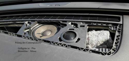

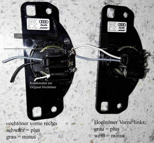

Hallo zusammen
anbei noch als "Erleichterung" beim Anschliessen der neuen Komponenten die Farbcodes der Beschaltung der Hochtöner.
Die bisherige Annahme, dass die grauen Drähte die Minusleitungen sind, hat sich als falsch erwiesen!
Daher die beiliegenden 2 Fotos, die den Anschluss, und die Farbcodes klar machen,...auch für den Center.
Denjenigen, die bereits Upgrades mit den neuen HT gemacht haben, empfehle ich die Beschaltung daraufhin zu überprüfen.
Hochtöner Vorne linksGrau --> PLUS
Weiß --> MINUS
Hochtöner Vorne rechtsSchwarz --> PLUS
Grau ---> MINUS
Center:Gelb - Grün ---> PLUS
Brau - Blau ---> MINUS

Wo muss man ansetzen, um das Abdeckgitter ohne Beschädigung abzunehmen. Ist das Gitter eingeclipst?
Ja es ist geclipst so wie fast alles andere im Neuzeit PKW (:
Ich würde mal raten in die kleinen Leerstellen (Rechteckig) mit Clipswerkzeug einzudringen und mit Gefühl auszuhebeln.
