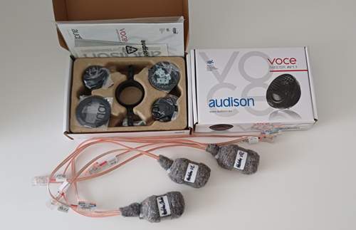

Hi, ich biete hier unbenutzt und unverbaut die benannten Weichen und 2 x 2 Audison Voce AV 1.1 Hochtöner an. Wie auf dem Bild. Bitte per PN melden bei Interesse.
