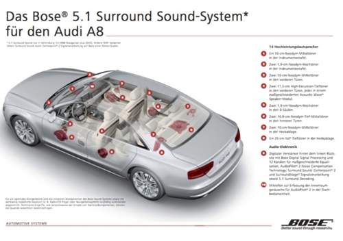

Mein Problem ist das mein Auto seit mehreren Wochen Probleme mit dem Bose Soundsystem hat, der Mitteltöner macht übersteuernde Geräusche,

Macht nur der eine Vorne am Armaturenbrett
Hat meiner auch aber nur beim telefonieren und wenn es ganz laut ist. Sonst fällt es nicht auf. Das Gitter kann man heraushebeln und denn den Lautsprecher ausbauen.

Bei Etka wird aber unterschieden, zwischen Bose bacic, Bose aktiv und B&O. Ich habe Bose und wüßte insofern gerne, ob ich die basic Ausführung oder die aktive habe.
Es gibt ja nur 3 Versionen für den A8. Basic dürfte das Standard Audi sound system sein. Das andere das Bose Surround Sound und dann eben B&O.
Siehe Anhang.

Okay, danke erst mal für die Tipps. Im Etka werden folgende Ausstattungsvarianten aufgeführt:
Verstärker für Soundsystem PR-8RY,8RF+ EP0
(2) 4G0****3C Verstärker
für Fahrzeuge mit Bose-Sound- System 1 PR-8RY
(3) 4H0****5C Verstärker
für Fahrzeuge mit High-End-Lautsprechersystem 'MASTER' 1 PR-8RF
(4) Verstärker
siehe Bildtafel: 'SLAVE' 035-35 PR-8RF
Verstärker für Soundsystem PR-8RY,8RF+ EP1
(2) 4G2****3A Verstärker
für Fahrzeuge mit Aktiv-Lautsprechern 1 PR-9VD
(2) 4G1****3A Verstärker
für Fahrzeuge mit Bose-Sound-System 1 PR-8RY
(3) 4H1****5B Verstärker
(4) Verstärker
Die Varianten mit "Master" und "Slave" dürften die B&O Ausstattungsvariante sein.
Die mit der Bezeichnung "Bose" ist auch klar. Soll dann die mit "Aktiv-Lautsprechern" die Basis-Ausführung sein, oder gibt es bei der Ausstattung "Bose" nochmal die Unterscheidung zwischen "Bose" (normal) und "Bose" mit "Aktiv-Lautsprechern"?
Das ist mein Problem.
Ich schau mal nach, ob im VCDS die Ersatzteilnummer des Verstärker angegeben ist.
Der Hochtonlautsprecher für das Bose-System dürfte nach meiner Recherche die ET-Nr. 4H0035399B haben und ca. 25 - 30 € € kosten.
Ich würde mal vermuten, dass auch das Standard Audi Soundsystem von Bose (=Basic) produziert wird. Audi stellt m.W. keine Lautsprecher her, sondern kauft (wie der Rest der Hersteller) zu.
Bei den ebay Links findest Du einen Teil der Seriennummern für das (Aufpreis) Bose System.
@GeSchae schrieb am 2. April 2024 um 16:35:12 Uhr:
So auch in meinem o.a. Link.
Bose 3
"Aktivsystem" ist das Standard-Audi-System
Darüber kommt BOSE
Darüber B&O. Das hat hat ein Master/Slave-Verstärkersystem
Sag mir Deinen PR-Code, und ich sage Dir, welches System Du hast
