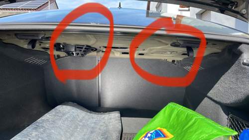

Moin an alle,
habe auch das Bose Soundsystem, mein Kofferraum sieht so aus (siehe Anhang). Ist das normal, das nur auf einer Seite unter der Hutablage ein Box ist? Wenn man von oben schaut, sieht man zwei Lautsprecher.
Sorry, falls das schon besprochen wurde, konnte nicht die ganzen Seiten durchlesen.
ja das ist der subwoofer bei der limo in der Hutablage
Was leider nie den kraftvollen Bass wie beim Avant erzeugt.
