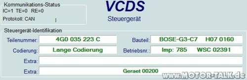

Meiner hat heute im Rahmen des 30tkm Service das Update bekommen.
Danach: kein Bass mehr, auch nicht mehr "wenig", so wie vorher, vorne nur noch ganz zaghafte Töne aus den Schallwandlern in der Fahrertür, ansonsten Totenstille vorne. Hinten funktionieren nur die Mitten, kein Bass, keine Höhen. Ich könnte PLATZEN 😠😠😠😠😠

@freezejbc
Dein Problem liest sich wie das von sunabsolute
http://www.motor-talk.de/.../bose-null-bass-t4101429.html?...
Original geschrieben von DVE
@freezejbc
Danke für den Tip! Das könnte es sein.
(damit verzeihe ich Dir auch den Post mit den Surroundeinstellungen... 😉 )
ja, das hört sich sehr nach dem Problem an welches ich hatte. Ich denke das bei mir Anfangs die Online-Version benutzt wurde. Genau kann ich das nicht sagen da nach den missglückten Updates immer wieder die P-Software drauf war.
Wie ich schon geschrieben habe, kommt es wohl in sehr seltenen Fällen vor dass die tatsächlichen verbauten, und die im Audi-Server hinterlegten Extras nicht exakt übereinstimmen. Dann wird schonmal die falsche Software ausgesucht...
Die 612er hats dann gerichtet...
K_0612_8 ist jetzt drauf, alles ist bestens.

Müsste man denn nicht irgendwo einen Unterschied "lesen" können?
Habt ihr nach dem Update die gleiche Verstärker SW?

Ich denke auch dass die Produktionssoftware (zu erkennen am P) offensichtlich immer noch nicht das update hat. Wenn man denn das Update überhaupt daran erkennen kann.
