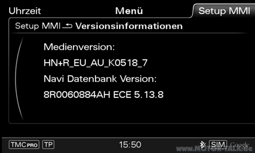

irgendwie hab ich jetzt nen Hänger:
Bild 1 ist der SW Stand den ich im April 2013 hatte: K_0612_8
Bild 2 der SW Stand im Mai 3013 P_0518
Bild 2 ist der Stand jetzt: K_518_7
Das ist doch ein Downgrade, oder???
Ich würde das auch so sehen!
Ausgang war Produktion 2012 die P 518, danach ein Update auf die 612 und das Update auch die 614 vergessen! und jetzt zurück auf die 518.
Da muss der 🙂 ja noch einiges Üben
Das ist mein aktueller Stand:
Back to Future ;-)
Zwischenzeitlich kam ein Anruf der Audi-Kundenbetreuung : " ... die in der Software-Entwicklung sind der Meinung, ich solle noch die wesentlichen Teile des Bose-Sound-Updates haben ..."
Meine Ohren und eine Frequenz-Spektrumsanalyse sagen leider ... "AUDI hat da mal wieder was Verbockt" ....

Bei mir sieht das ganze so aus... Kurios: Version K 0614 lief bei mir nicht...
Ob jetzt die Medienversion was mit dem update zu tun hat... mh? Mein Händler meint nein...

Wenn du keine Online Unit hast, dann geht die 614 auch nicht.
also die 612 sollte lt. Audi das Update für Bose beinhalten...
Weder die 612 noch die 614 haben ein Boseupdate, schau mal in der Metainfo nach
als ich kurzzeitig die 612 hatte, vermeinte ich einen besseren Klang zu haben..
Aber, schmeiß doch mal Infos rein welche Sachen mit den 612er/614er behoben werden..

ich wollte ursprünglich nur das "Bose-update" zwecks schlechtem Sound. (hatte noch die Produktionssoftware drauf). Ich hab das große Navi touch ohne Online, kein TV.
Die Herren in schwarz haben dann die K 0614 drauf und das ganze System ging nicht mehr richtig. (Was offensichtlich kein Wunder ist wenn die für die onlineversion bestimmt ist...)
Wenn die falsche Software daraufgespielt ist, stimmt übrigens unter anderem die Verteilung der Speaker nicht mehr. Merkt man wenn man den Fader bedient.
Nach 3 Versuchen wurde letztlich die die 612 aufgespielt.
Der Sound ist jetzt top. 🙂 Deutlich besser als zuvor, jetzt merkt man das ein Subwoofer da ist). Andere Veränderungen sind eigentlich nur das die Verkehrsdurchsagen (TP) und die Naviansagen jetzt mehr durch den Speaker im Armaturenbrett kommen, (das war davor anders,
merkt man wenn man Radio hört und eine Durchsage kommt) und das Navi merkt sich endlich Favoriten)
Mein Service-Berater meinte, das manchmal die verbaute Hardware und die im Audiserver gespeicherten Extras nicht übereinstimmen. So hat mein Auto das Sportdiff. verbaut obwohl es das laut Audi nicht hat...
Deswegen wurde wohl immer wieder versucht die "falsche" Software zu installieren.
