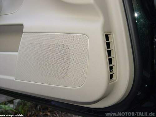

wenn man bereits DSP hat braucht es definitiv kein neues "Tür Innenleben", man braucht halt einfach nur die Bose Lautsprecher. Diese auzutauschen ist kein Problem. Ich habe allerdings festgestellt, dass bei den BOSE Türverkleidungen seitlich zusätzlich kleine Öffnungen eingebracht sind. Wahrscheinlich wegen des Basses.

So, nach ca. 30min mit dem Dremel sitzt auch bei mir der erste Rahmen in der Türverkleidung (siehe Bild).
Gruß Roy
Sieht super aus !
Haben sie die turpappe demontiert mit das Loch machen ?
HAben sie ein unterschied in der sound bemerkt ?
Hallo Giel,
die Türpappe habe ich nicht demontiert. Soundtechnisch kommt der Bass meiner Meinung nach etwas satter.
Gruß Roy

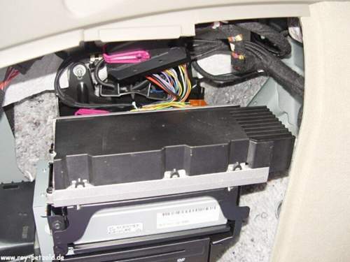

So, weiter gehts.... Ich habe endlich einen Kabelsatz gefunden (Dietz 18547) der Stecker und Buchse für den Verstärker enthält. Er dient als Grundlage für ein "Adapterkabel" von DSP auf BOSE. Die zusätzlichen Lautsprecher und das Innenraum-Mikro habe ich auf einen zweiten Stecker geführt. So ist eine Rückrüstung jeder Zeit möglich.
Nach dem Verstärkertausch stand noch ein kurzer Besuch beim Freundlichen an. Er hat den Komponentenschutz entfernt und schon läuft das Ganze. Am Wochenende folgt der restliche Umbau. Ich werde hier dazu einige Bilder und einen kleinen Bericht einstellen.

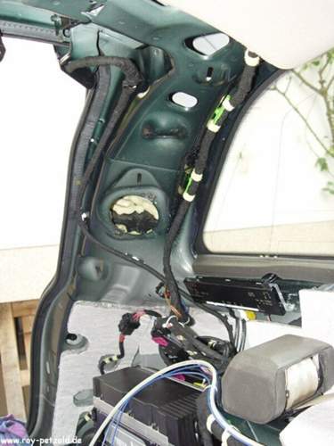

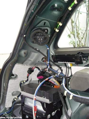

Ich melde: Umbau beendet! :-).
Das ganze wurde nun doch umfangreicher als erwartet. Folgende Teile mussten demontiert werden um die Kabel, Center Speaker, Surround Speaker und das Mikro zu installieren:
- Sitzbank hinten
- Rücksitz-Seitenpolster - links/rechts (sofern vorhanden - Achtung Airbag!)
- Halteschienen Kofferraum
- Kofferraumboden
- Verkleidung Heckabschluss
- Verkleidung Kofferraum seitlich
- Verkleidung Dachabschluss
- Verkleidung Säule D oben -links/rechts
- Dachmodul (Bedienteil über Innenspiegel)
- Schalttafelabdeckung - links/rechts
- Stegteil A-Säule - links/rechts
- Schalttafelverkleidung unter Lenkrad
- Verkleidung A-Säule oben - links/rechts
- Abdeckung für Indirekte Belüftung
- Verkleidung B-Säule oben - links
- Verkleidung B-Säule unten - links
- Verkleidung A-Säule unten - links
- Radhausverkleidung links
- Fahrersitz

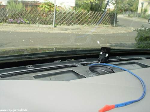

Es muss also effektiv der halbe Innenraum demontiert werden :-). Wenn das geschafft ist, am besten mit dem Kabel für das Innenraummikrofon (Achtung - geschirmte Leitung verwenden!) beginnen. Ich habe es an der A-Säule links herunter geführt. In Schalttafelhöhe kommen noch die zwei Adern vom Center Speaker dazu. Zusammen geht es am Sicherungskasten vorbei in den Bodenkanal Richtung Kofferraum. Dazu solltet ihr den Teppich komplett anheben das ganze Zeug über dem Kanal vorsichtig bei Seite drücken/anheben. Die Kabel vom Center Speacker lassen sich gut zwischen Frontscheibe und Belüftung unter die Abdeckung schieben.
Bei den Surround Lautsprechern gestaltet sich die Installation wesentlich einfacher. Alle Leitungen an den vorhanden Kabelsträngen fixieren, anschließen, Lautsprecher einbauen - fertig. (siehe Bilder) Nach einem kurzen Funktionstest die neuen D-Säulen Verkleidungen einbauen und danach alles andere wieder einbauen...
Gruß Roy

der Klang ist um Welten besser als beim DSP System. Zum Anschluß des BOSE Verstärkers brauchst du den Stromlaufplan, dort ist logischerweise auch die Belegung des Verstärkers drin. Einfach mal zum Freundlichen fahren und nachfragen...

Ich habe auf meiner Umbau Seite die Steckerbelegung des Adaptersteckers von DSP nach BOSE veröffentlicht. Einfach hier klicken und in die Untergruppe "Umbau von DSP auf BOSE Soundsystem / Audi A6 4f" gehen...
