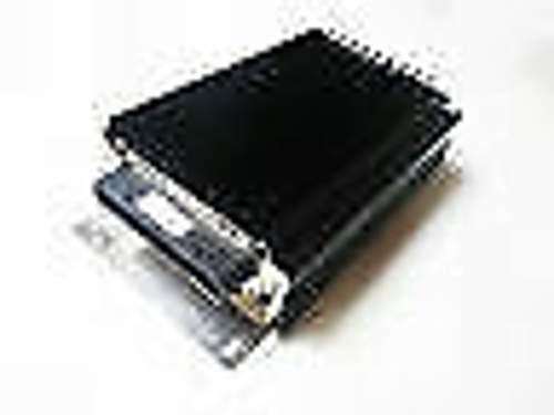

Bis zur Markteinführung des Avant hatte das Bose System 2 Verstärker. Danach kam das Bose 6000 System mit nur einem Verstärker. Es kommt also auf´s Baujahr drauf an.
Gruß Roy

Hi miteinander.
ich hole den thread nochmal hoch weil ich eine frage habe.
ich hab mir einen bose verstärker gekauft, glaube nun aber, dass es der falsche ist!
Teilenummer: 4F5035223A
Ist doch von der Limo oder?
Ich habe einen Avant, und in der bucht sehen die verstärker anders aus. Schwarzer kasten und dazu nochmal n kleinerer kasten edelstahllook dran wo bose draufsteht.
meiner ist nur ein schwarzer kasten.
passt der bei mir?
170560653982-0
